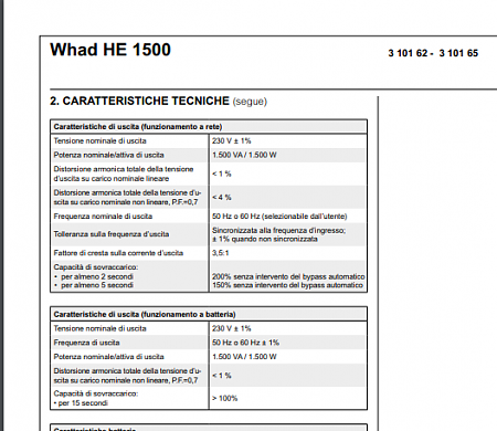

    Ciao Frakka , grazie mille per la risposta,
    infatti era quello che sapevo anche io... poi però ho visto le specifiche e quindi presumo abbiano migliorato notevolmente l'efficacia nei modelli HE rispetto ai modelli non he della serie precedente
    questa la serie HE

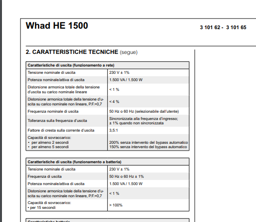

    questa sotto la precedente serie
    43

    La specifica vecchia rispetta più o meno la proporzione che ho indicato io.
    Ripeto che non credo sia una questione di "efficienza" perché se fosse quello il nuovo UPS avrebbe una efficienza del 100% ed è semplicemente impossibile: Sono proprio due grandezze diverse.
    Ma magari mi sbaglio...

    Infatti mi sbaglio (ma non si tratta comunque di "efficienza", è una perdita di carico dovuta ad uno sfasamento):
    Ho trovato un articolo su Wikipedia che spiega come dal 2012 siano stati messi in commercio anche UPS con cosφ = 1 quindi il dato potrebbe essere reale.
    Link: https://it.m.wikipedia.org/wiki/Gruppo_di_continuità
