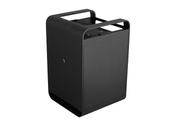

    Nel corso del CES 2015, SilverStone Technology, nota azienda taiwanese sulla cresta dell'onda dal 2003, non ha presentato solo il Fortress FTZ01 da noi recentemente recensito, ma anche altri prodotti alquanto innovativi e di qualità eccellente.
    Uno di questi è sicuramente il CS01, un parallelepipedo in alluminio di color nero o grigio in grado di contenere sistemi Mini-ITX a vocazione multimediale e, allo stesso tempo, un buon numero di unità di storage.
    Ancor più particolare è la variante CS01-HS, appena giunta in redazione, che dispone, in aggiunta alla versione appena menzionata, di un rack all'interno del quale potranno essere montati ben sei drive da 2,5" con funzionalità hot-swap.
    Tale modello è pensato per soddisfare, a detta di SilverStone, la crescente domanda di sistemi in grado di archiviare, in modo sicuro, un'enorme mole di dati senza affidarsi, necessariamente, a sistemi Cloud o acquistare costosi NAS.
    Di seguito, come di consueto, vi riportiamo le caratteristiche tecniche del prodotto in recensione.

    Sembra un ottimo chassis sulla carta, ma ci sono due dettagli che mi impensieriscono, di cui il primo sembra grave.
    L'estrazione di aria calda è più importante dell'ingresso, ma vedo una ventola in ingresso e poche griglie per l'areazione. Oltretutto il PSU pesca ed espelle tutto nello stesso serbatoio.
    In secondo luogo, il cestello dei drive è si fatto in alluminio, ma le slitte sono in plastica. Come si comporterebbe con le vibrazioni e le temp di 2/4 dischi da 2TB?

    Diciamo che, come ho detto nella recensione, i componenti che ho utilizzato non sono proprio quelli che Silverstone consiglierebbe per questo tipo di case ma quelli che avrei voluto io
    La ventola in dotazione ha prestazioni pazzesche ed, essendo il flusso perfettamente canalizzato, raffredda il processore in modo molto adeguato.
    Non sottovalutiamo le prestazioni della gpu integrata nel processore.. Vedo questo case soprattutto come un prodotto da salotto, abbinato quindi ad una TV full HD.. Pertanto la gpu integrata può dare grandi soddisfazioni.
    Forse, effettivamente, come dicono rais e lordchaos, avrebbero dovuto studiare un sistema migliore per il fissaggio e il raffreddamento degli hdd Hot swap.. Ma stiamo già parlando di una cifra considerevole, creare dei supporti in solido alluminio avrebbe fatto alzare l'asticella del prezzo non di poco.
    Ad ogni modo, è il primo tentativo di Silverstone, quindi è sicuramente un feedback che potrebbe aiutarli in eventuali modelli successivi
