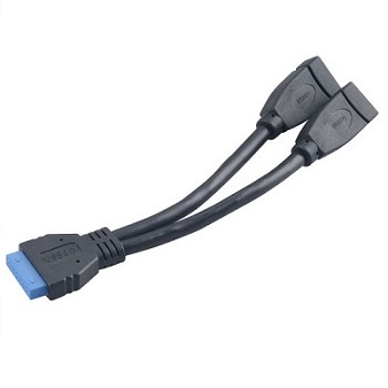

    Se il problema è quello potresti optare per una prolunga, costerebbe molto meno e non avresti problemi di compatibilità..
    Questa di Akasa ad esempio permette di collegare due USB standard ad una USB 3.0 interna, è lunga 15cm
