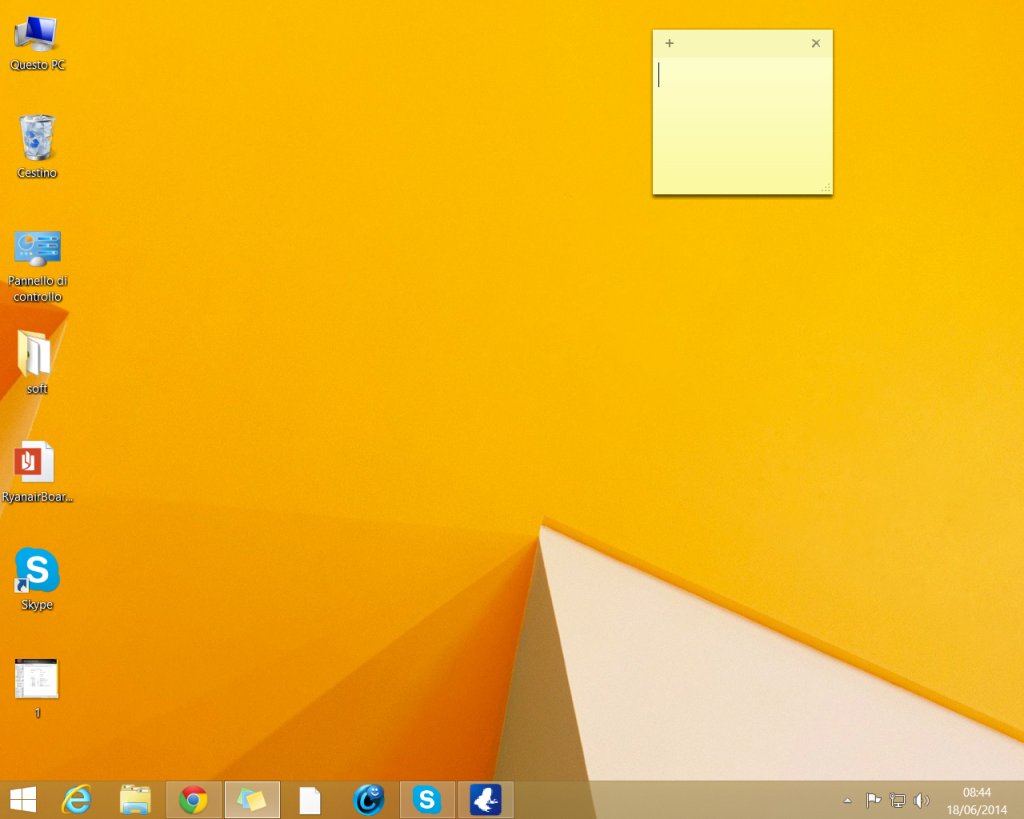

    ciao ragazzi.se ricordate alcuni 3d indietro vi chiedevo come fare per il segnale vga dvi-i e mi avete detto di prendere un adattatore in quanto la gigabyte r7 260 non ha la porta vga del monitor,ma solo DVI-I-D-hdmi-display port.
    ho preso l adattatore l ho messo ma e cambiato tutto.l immagine risulta sfocata e le icone grandissime.nemmeno aggiornando i driver ho risolto.
    ho un monitor di 7 anni lcd della hannspree,che "prima" andava a 1024x768,mentre ora per avere il dekstop intero devo mettere 1280x1024..con risultato che e tutto sfocato ed esteso,nonche "cicciottello!
    a parte cambiare monitor con nuovi standard di segnale,sapete aiutarmi a far tornare alla risoluzione standard del monitor che si vedeva normalmente?

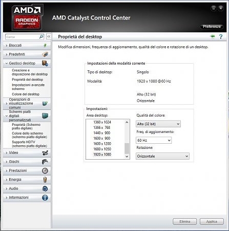

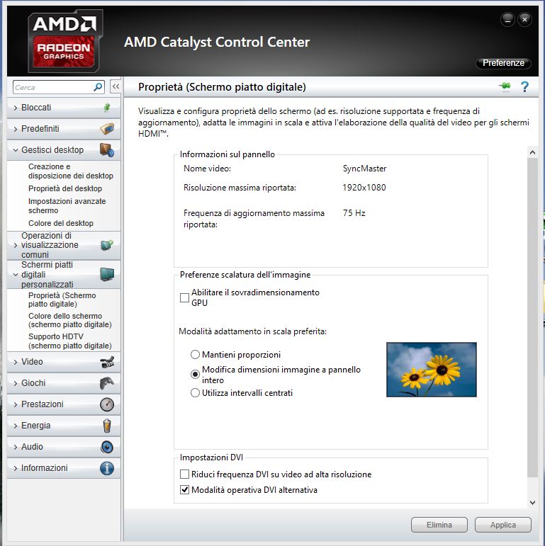

    Intendo queste schermate:
Nome:   1.JPG
Visite: 527
Dimensione:   86.2 KB
ID: 15494Clicca sull'immagine per ingrandirla
Nome:   2.JPG
Visite: 409
Dimensione:   100.9 KB

    Sembra che il desktop disegnato dalla scheda sia "più grande" della superficie visibile, ho capito bene?
    esatto!!
    domani posto screen

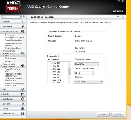

    byte
    Nov 2011
    129
Nome:   2.jpg
Visite: 613
Dimensione:   66.4 KB

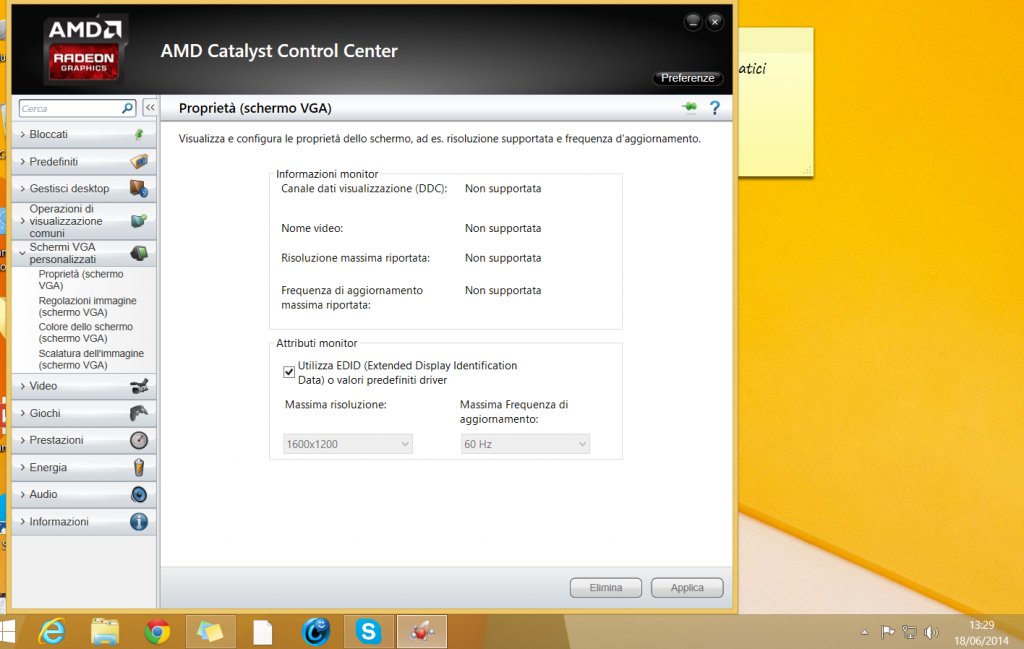

ID: 15497come potete vedere il icone sono tutte allargate,l unica risoluzione possibile e appunto la 1280 x 1024..mentre prima era 1024 per 768.
    helpp

    Potresti postare l'altro screen che ha messo frakka?
    byte
    Nov 2011
    129
Nome:   3.jpg
Visite: 529
Dimensione:   84.9 KB
    io non ho schermi piatti digitalizzati,ma ho schermi vga personalizzti..
    ora ho messo 1440 x900..va meglio come dimensioni ma purtroppo ogni tanto sfarfalla..righe nese su schermo etc..come mai avute prima.
    grazie dell aiuto come sempre
