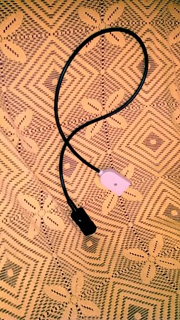

    ciao a tutti!!!!! per attaccare al mio ups il monitor ho dovuto fare questo cavo Clicca sull'immagine per ingrandirla
Nome:   2012-04-07_18-51-53_792.jpg
Visite: 192
Dimensione:   175.2 KB
ID: 10844 perche non ha gli attacchi per lo spinotto classico da casa. Nel mio ups ho ancora 2 spazi liberi, e se possibile vorrei attaccare tutta l'attrezzatura che ho con una o piu ciabatte, è possibile??? ho una stampante, una tv, un router, un mixer e un'ampli.........
    edit: il mio ups è il trust PW-4130M
