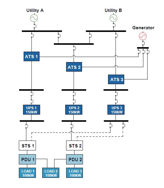

    In effetti lo scenario più adatto in cui poter funzionare è quello di un impianto 380V di tipo tri-redundant realizzato nei grandi data-center o nelle web-farm, potendo appoggiare di fatto ogni singola unità su un sistema UPS differente.
Nome:   Distributed-3-Redundant.jpg
Visite: 1018
Dimensione:   31.7 KB
    Questo non solo per favorire il bilanciamento del carico, ma ovviamente per poter ovviare ad eventuali problematiche su una della due fasi principali qualora questa venisse a trovarsi in sovraccarico.
