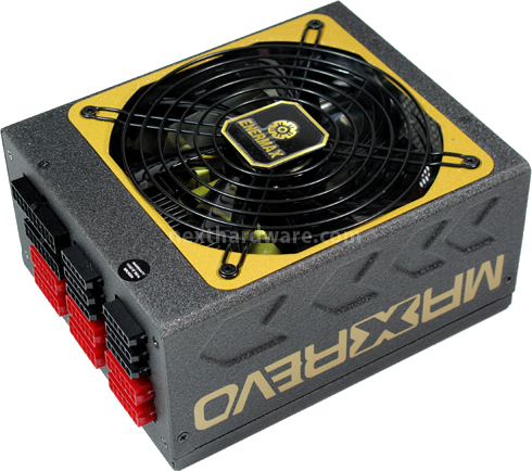

    Enermax è sempre stato uno dei più autorevoli produttori di alimentatori nel panorama IT, facendo spesso corrispondere ad ogni nuova serie di alimentatori immessa sul mercato, una serie di novità che hanno inevitabilmente influenzato le scelte costruttive dei diretti competitors.
    Negli ultimi anni si sono susseguite al top della produzione, rispettivamente, le seguenti linee:
    • Galaxy: nell'ormai lontano 2006 questo prodotto ha radicalmente cambiato la rotta fino ad allora seguita nella costruzione degli alimentatori, rivelandosi un vero e proprio colosso in grado di erogare potenze sino ad allora impensabili.
    • Galaxy DXX: con la revisione DXX, introdotta nel 2007, sono stati corretti alcuni piccoli difetti del modello precedente, allargando la rosa di connessioni possibili tramite il sistema DXX che da allora caratterizza ancora oggi gli alimentatori Enermax.
    • Revolution: introdotta nel 2009, la gamma Revolution ha avuto un grande successo perchè, oltre alle potenze esagerate, ha introdotto una radicale svolta progettuale, integrando ritrovati tecnologici ed ingenieristici mai visti prima e puntando sull'efficienza come una delle caratteristiche principali da associare ai propri modelli.
    • MaxRevo: dopo alcuni tentativi poco riusciti di rinnovare la gamma Revolution, Enermax presenta oggi questa nuova linea che da vita all'ennesima "rivoluzione" della tecnologia costruttiva celata all'interno del cabinet; design, certificazione 80Plus Gold, potenza fuori dal comune ed un bundle "spaziale" sono i punti di forza di questi nuovi prodotti, il cui il modello di vertice, da ben 1500W, è il protagonista della recensione odierna.
    • Platimax: a cavallo tra 2011 e 2012 arriverà anche il nuovo Platimax, forte della certificazione 80Plus Platinum e dal quale ci aspettiamo la medesima qualità del MaxRevo con un'efficienza fuori dal comune; tutto questo in evidente anticipo rispetto alla concorrenza che pubblicizza i prodotti "platinum" da diverso tempo, senza però essere ancora riuscita ad introdurli sul mercato.

    Complimenti ottima recensione e il prodotto risponde come visto dai test positivamente alle aspettative di utenze enthusiast.
    Impressionante per quanto riguarda la potenza e il design
