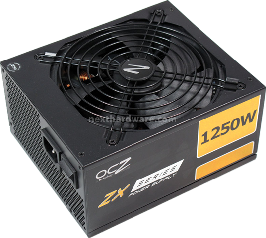

    Predefinito Ben 1250watt di potenza e certificazione 80Plus Gold ad un prezzo sorprendente.
    La corsa ai 1200 watt non sembra conoscere soste e, sebbene sia ormai chiaro che solo una minima percentuale di utenti necessiti veramente di tali potenze, l'effetto postivo a livello marketing che questi super alimentatori generano è evidente, tanto da diventare un trend consolidato per un numero sempre crescente di produttori.
    Anche OCZ, azienda leader e pioniere nella produzione di alimentatori di alta qualità a chiara vocazione gaming ed overclocking, ha raccolto la sfida ed ha rilanciato proponendo la sua interpretazione sul tema ad un prezzo veramente competitivo.

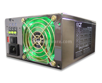

    Sperando ci perdoniate una piccola parentesi, torniamo indietro con la mente di ben sei anni, ricordando la famosissima serie Power Stream che incarnava, con i modelli da 520W e 600W, il massimo a cui gli appassionati potevano aspirare per poter assemblare una configurazione senza compromessi.
    Stiamo parlando di un periodo in cui gli alimentatori modulari erano ancora un tabù e l'efficienza non era assultamente considerata come un fattore determinante nella scelta di un prodotto piuttosto che un altro.
    Gli aspetti fondamentali, allora, erano costituiti da un'ampia disponibilità di ampere sul rail +5.0volt e la possibilità di poter contare su un sistema manuale di regolazione della tensione distinta per i tre canali.
    Nella immagine di cui sopra possiamo vedere il celebre OCZ PowerStream 600W che permetteva, tramite tre trim posti sul lato posteriore, di agire manualmente sulla tensione dei tre rail di riferimento.
    Questo alimentatore rappresentava senza ombra di dubbio, insieme all'altrettanto famoso Antec True Control 550W (anch'esso dotato di regolazioni manuale indipendenti sui singoli canali tramite una mascherina da montare in uno dei bay frontali del case), la soluzione più performante esistente sul mercato.
    Il modello ZX Series 1250W 80Plus Gold, oggetto della recensione odierna, promette, grazie ad una serie di features molto interessanti, di replicare il successo ottenuto dal suo illustre predecessore.
    Di seguito, la tabella comparative con elencati i dati di targa dei tre modelli che compongono la nuova serie ZX.

    Indubbiamente il prezzo è più che concorrenziale rispetto alle altre soluzioni di pari potenza
    Guardando quello sfacelo di condensatori sui cavi... non c'è il rischio che manipolandoli dopo aver spento la macchina, ci sia ancora una sostanziale carica in giro che possa fare danni?
    23,928
    penso proprio di no ... sono fatti apposta ...
    6,245
    Bellino come alimentatore; prezzo basso, tanta potenza e certificazione 80 plus. Come dice il buon Ste per i gamer con pc che sembrano alberi di natale va benissimo.
    Non è che sta montagna di caps serve a correggere ripple e offsett ? In ogni caso sul p24 li avrei sistemati diversamente
