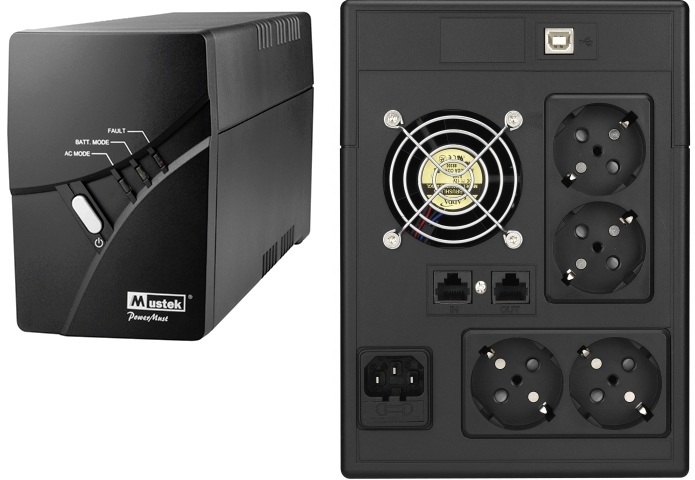

    Ho appena ordinato un Mustek UPS POWERMUST 2012 2000VA/1200W
    Caratteristiche:
    - Mustek PowerMust 2012
    - Cd software
    - Libretto istruzioni
    - Cavo USB
    - Cavo IEC
    Caratteristiche tecniche
    - Nome modello: PowerMust 2012
    - Line Interactive
    - Capacità di 2000 VA / 1200 W
    - INPUT
    Tensione 220/230/240 VAC
    Gamma di tensione 170-280 VAC
    - OUTPUT
    Tensione regolamento (Battery Mode) ± 10%
    Frequenza regolamento (Battery Mode) 50 o 60 Hz (50 + 1 Hz)
    Forma d'onda di uscita sinusoidale simulata
    - BATTERIA
    Tipo e il numero 12 V / 7 Ah x 2
    Tempo di ricarica 4 ore per il 90% dopo la dimissione completa
    Tempo di trasferimento (tipico) tipici 2-3 ms, max. 10 ms
    - Indicatore
    AC Mode LED verde si accende
    Back-up modalità flash Gialle
    Colpa Red light
    - Allarme acustico
    Back-up Mode 1 segnale sonoro ogni 10 secondi
    Batteria scarica 1 segnale sonoro ogni secondo
    Sovraccarico 1 segnale sonoro ogni 0,5 secondi
    Cambio batteria 1 segnale sonoro ogni 2 secondi
    Segnale di disturbo continuo suono
    Protezione completa protezione contro le scariche, sovraccarica e sovraccarico
    - AMBIENTE
    Temperatura di esercizio 0 ° C - 40 ° C
    Umidità relativa, 0 - 90% RH (senza condensa)
    Livello di rumorosità in modalità AC: modalità AC: <40 dB
    - INTERFACCIA
    Porta USB
    Windows 95/98/NT/2000/XP, Linux e FreeBSD / Vista
    Dimensioni (L x P x A) 397 x 146 x 205 mm
    Peso 11.5 kg
    Descrizione Generale
    GRUPPI DI CONTINUITA' MUSTEK Topologia verde, risparmio del 50% di energia rispetto ad altri in modalita AC Built-in caricatore super intelligenti, il 90% completamente carica in 4 ore Capacita di carica a bassa tensione di ingresso, 2 volte piu potente rispetto ad altri Eccellente controllo a microprocessore garantisce alta affidabilita Boost e Buck AVR per la stabilizzazione di tensione Off-auto modalita di ricarica No shutdown automatico del carico Auto-restart, mentre AC si sta riprendendo Onda sinusoidale simulata Funzione di avviamento a freddo Built-in porta di comunicazione USB e RJ-11 Protezione telefono Opzionale uscita 5V DC per la batteria elettronica di consumo di ricarica
    Belli gli attacchi dietro ,molto comodi non necessitano di cavi adattatori:
    Appena arriva vi dico com'e' e come va

    Siete svenuti per l' estremo rapporto favorevole qualita' prezzo di questo prodotto?
    O per l' evolutissime prese posteriori(uguali a quelle delle ciabatte , ma perche' gli altri produttori non ci hanno pensato prima?)

    Io ho APC (RS800) da un paio d'anni e mi sono sempre trovato bene. Mai cambiata la batteria (ancora) e va avanti per la sua strada senza problemi.
    Le prese dietro sono quelle da pc per questioni di standard obsoleti. Una volta erano pochi i monitor che non prendevano alimentazione dal pc... E per questo hanno messo fuori anche le ciabatte per gruppi!!

    Originariamente inviato da Mc-Turbo
    E' quello che ho consigliato io solo che è la versione da 2000va...
    Sinceramente le presedietro me le ricordavo diverse, magari hanno fatto un aggiornamento del modello!!!
    Guardando la rumorosità però mi vengono i brividi!!! 40 db sono veramente tanti!!!!!
    Ultima modifica di nick.sf : 23-02-2010 a 19:04
    Oct 2004
    64
    7,844
    Io proprio questo volevo sapere, ho due mustek da 800va e sono inudibili. Presi una volta un modello mustek da 1200va e aveva una ventolina sul retro che mi ricordava le famigerate Delta....
    L'ho riportato il giorno dopo al negozio e per fortuna me lo hanno cambiato, e il commesso mi ha confessato che tutti quelli che lo avevano comprato si erano lamentati per questo problema della rumorosità. Anche i nuovi modelli hanno questo problema???
