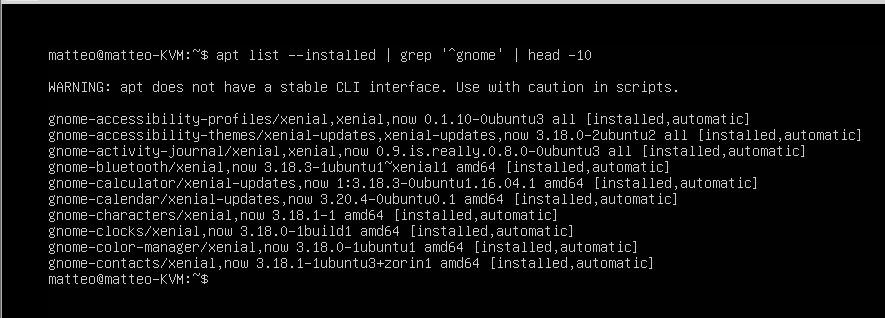

    Ipotizzo di seguito che ci troviamo nella versione "Core" (che quindi ci sia installato gnome e non xfce).
    Verifichiamo:
    codice:
    root@matteo-KVM:~# apt list --installed | grep '^gnome' | head -10
    WARNING: apt does not have a stable CLI interface. Use with caution in scripts.
    gnome-accessibility-profiles/xenial,xenial,now 0.1.10-0ubuntu3 all [installed,automatic]
    gnome-accessibility-themes/xenial-updates,xenial-updates,now 3.18.0-2ubuntu2 all [installed,automatic]
    gnome-activity-journal/xenial,xenial,now 0.9.is.really.0.8.0-0ubuntu3 all [installed,automatic]
    gnome-bluetooth/xenial,now 3.18.3-1ubuntu1~xenial1 amd64 [installed,automatic]
    gnome-calculator/xenial-updates,now 1:3.18.3-0ubuntu1.16.04.1 amd64 [installed,automatic]
    gnome-calendar/xenial-updates,now 3.20.4-0ubuntu0.1 amd64 [installed,automatic]
    gnome-characters/xenial,now 3.18.1-1 amd64 [installed,automatic]
    gnome-clocks/xenial,now 3.18.0-1build1 amd64 [installed,automatic]
    gnome-color-manager/xenial,now 3.18.0-1ubuntu1 amd64 [installed,automatic]
    gnome-contacts/xenial,now 3.18.1-1ubuntu3+zorin1 amd64 [installed,automatic]
Nome:   Schermata a 2022-05-22 00-31-35.png
Visite: 103
Dimensione:   12.4 KB
    Se vedi qualcosa di simile a quando sopra riportato, allora dovresti avere gnome come DE.

    Processing triggers for man-db (2.7.5-1) ...
    Processing triggers for libglib2.0-0:amd64 (2.48.2-0ubuntu4.8) ...
    Setting up gnome-shell (3.18.5-0ubuntu0.3+zorin3) ...
    Dopo la reinstallazione di gnome-shell e zorin-os-desktop riavvia il computer, per vedere se il desktop si è sistemato.
    In alcune guide per debian/ubuntu ho trovato anche l'indicazione di dare i comandi seguenti per provare un ripristino:
    codice:
    dpkg-reconfigure gnome-shell
    dpkg-reconfigure zorin-os-desktop
    Non sono sicuro che servano ma io li ho provati e non hanno rotto niente...

  9. #29
    23,431
    Se ancora non dovesse bastare, proviamo a rimuovere la gnome-shell e zorin-os-desktop:
    codice:
    # apt-get remove gnome-shell zorin-os-desktop

    Questo operazione rimuove un quindicina di pacchetti.
    NON FARE "AUTOREMOVE" ADESSO!!
    Riavvia il pc. Quando il computer riparte è molto probabile che tu ti troverai di fronte ad uno schermo nero, senza immagini a video. Premi sempre Ctrl+Alt+F2 per passare alla shell, fai login e reinstalla "gnome-shell" e "zorin-os-desktop":

    Riavvia di nuovo e incrocia le dita.
    Ho provato tutti i comandi che ti ho postato su una virtual machine con Zorin 12.4 appena installata e aggiornata, non ho notato alcun problema ne perdita di dati. Ovviamente la macchina deve essere connessa a internet per poter lavorare sui repository ("ping www.google.com" se vuoi esserne sicuro).
