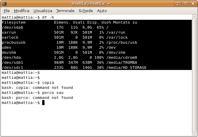

    Questa la schermata che mi esce....
    cosa ho che mi fa il boot loader non so... ma penso sia grub!!!
    di lilo non ne ho visti in giro
Nome:   df h.png
Visite: 194
Dimensione:   49.1 KB
    Bene: ora sappiamo, dalla prima riga, che il tuo filesystem di root è sulla partizione /dev/sda6... questo ci servirà sicuramente.
    Ora devi cercare necessariamente di identificare il bootloader... all'avvio del pc, quando scegli che sistema avviare: QUELLO è il bootloader che può essere lilo o grub... vedi se riesci a dargli qualche comando/selezionare qualcosa per capire che è... è importante.
