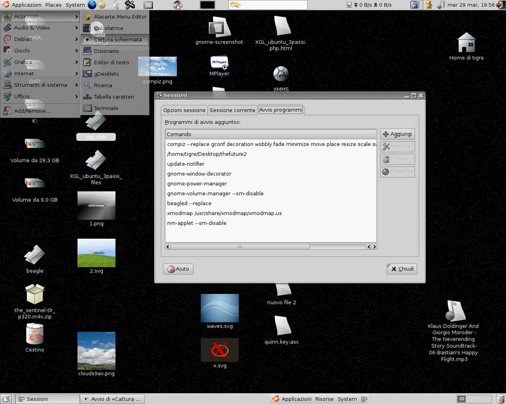

    questo è lo sreen di un del desk di un amico.. ora sono con il portatile altrove...
    La dove Warez diceva Sessioni crei una nuova righa e copi i comandi che ti servono o i rimandi ai comandi.. Zao

    insomma...tra il mio teorico e il pratico di gios siamo riusciti ad indicare il percorso esatto
