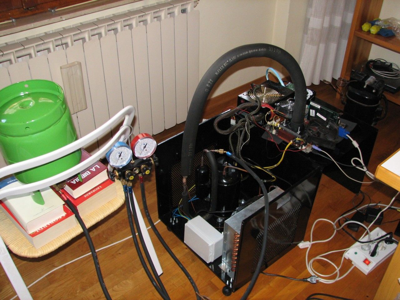

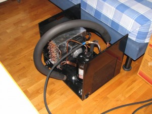

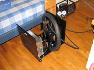

    Si chiama Cosino® e pesa 25Kg, ve lo presento....

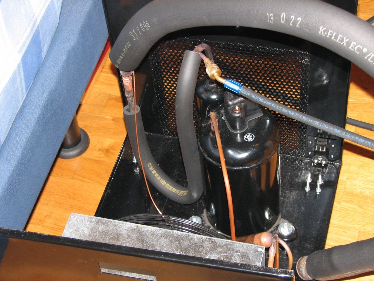

    Compressore Rotary da 1.2HP

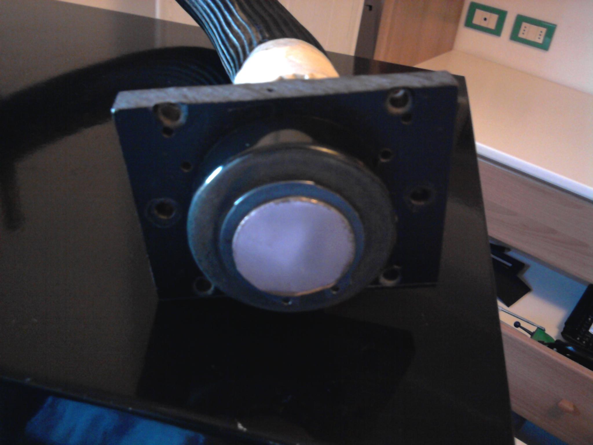

    Evaporatore Chilly1 Rev.E
    Condensatore con capacità di dissipazione fino a 2.5kw (Derivato Cascade)
    Lunghezza capillare, non me la ricordo...
    Case by Dimas, i primi che creava per intenderci ...
    Con Fornello elettrico da 380W la Temp rilevata era di -54°C e c'erano i miei 90Kg a tenere l'Evapo premuto sulla piastra . Il compressore sembra adorare quantità abbondanti di gas da quanto ho capito, per il resto, anche con carichi non eccessivi pare che non ritorni Gas condensato al piccolo Hyundai. Posso dire che Riccardo, meglio conosciuto come La Morte Nera, abbia fatto un lavoro con i contro Cojoni ... Il Phase prima era di una vostra vecchia conoscenza, almeno per alcuni di voi, Gianlu71 del s.O.T.... Poi con LMN abbiamo preso alcuni accorgimenti in fase di revisione...
    Per il resto, sto già mettendo da parte i soldi per il prossimo obiettivo: Cascade, ma questa volta By Dimas , per il Phase non ho voluto spender troppo così da potermi garantire, con calma, un buon budget per realizzare la mia idea. Infatti, da quel che m'è parso di capire, si riescono a trovare anche compressori di "derivazione condizionatori" capaci di 2.0Hp e anche più... Avrene 3 in cascata mi gaserebbe non poco ...

    Dimenticavo, devo finire di mettere il neoprene sul braccio e della termorestringente grossa dove finisce la sleeve sull'evaporatore, ma per ora non posso visto che il Sabato pomeriggio le ferramenta son chiuse e mi serve una pinza per seeger ...

    Ha solo una mancanza grossa, il display per le temp che da solo non saprei come montare, per il resto, posso dire d'essere più che soddisfatto. Ovviamente l'Hw che userò non è al Top, anzi, ma alla fine mi sto trovando a benchare anche con delle vecchie piattaforme con Chipset VIA KT e Socket 754, e mi diverto lo stesso ...

    Il gas è l'r404a. Tu che compressore/i intendi utilizzare?

    LMN mi ha convinto in poche parole a fare un phase, il compressore è praticamente identico al tuo ma non mi ricordo la marca.......non sono riuscito a capire da quanto sia, c'è scritto 1PH ma non so a quanti cavalli corrispondono il gas se non sbaglio è sempre l' r404a.
    Ma le valvole di ricarica non ne servono 2???

    Boh, se può esserti d'aiuto questa è un'immagine di quando Riccardo caricava per la prima volta:
