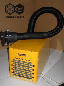

    Come anticipato nelle news nella sezione supporto DimasTech, stiamo rivoluzionando la nostra offerta, a partire dai sistemi phase change, eccovi alcuni foto del case che utilizzeremo per i sistemi che verranno prodotti in serie.
    questa nuova versione di case e' nata esperessamente per unire la produzione seriale alla personalizzazione totale da parte del cliente.
    nel particolare tutta la parte estetica, ossia fianchetti, frontale e tetto sono realizzati in alluminio, questo materiale oltre ad essere molto leggero e' anche molto personalizzabile, e quindi potra' essere sia verniciato che anodizzato in base alle richieste della clientela, non escludiamo anche la possiblita' con sovrapprezzo di poter personalizzare sia il frontale che i fianchetti.
    Passando alla struttura portante realizzata in lamiera zincata, e' composta da due elementi, la base su cui verranno montati i sistemi phase change (radiatore, compressore, elettronica,ecc...ecc...)
    e il coperchio che potra' essere configurato in varie modalita' per soddisfare l'esigenza del cliente, i due pannelli sia fronte che retro sono stati realizzati per ospitare l'elettronica dei sistemi controlled o il semplice switch dei sistemi normali.
    Grazie a questa comode opzioni sara' possibile configurare un'unita' phase change in base alle richieste del cliente solamente cambiando i vari pannelli, che a sua volta potranno anch'essi essere personalizzati in base alle esigenze del cliente.
    Vi ricordo che questo e' un prototipo e che ha ancora alcuni piccoli difetti da sistemare, tra cui alcuni incastri e le finiture estetiche, in queste foto l'alluminio e' ancora grezzo,faranno seguito quelle definitive.
    la viteria sara' anch'essa in coordinato col case.

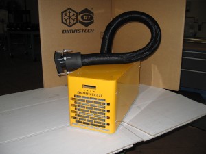

    ecco uno dei primi prototipi, il nome in codice del prodotto e' ancora segreto...
    questa unita' monta un compressor da 1/2 cavallo, le specifiche tecniche esatte ancora non sono definitive e come tali anche le prestazioni.

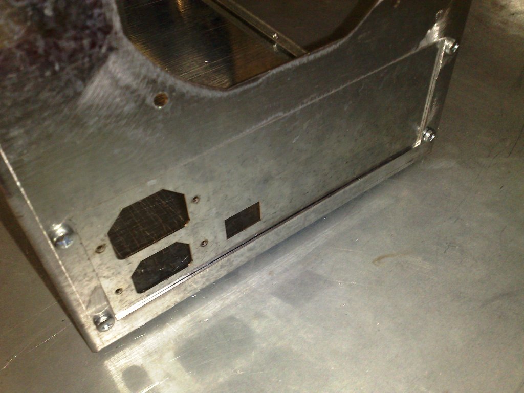

    res2

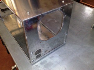

    res3

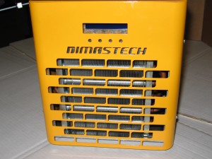

    Veramente molto bello, il frontale si vede che l'hai studiato proprio bene. La scritta dimastech poi è la ciliegina sulla torta ....
    Domanda forse un po' scema, ma il braccio con l'evaporatore da dove esce? Lo chiedo perchè non vedo scassi sul top...

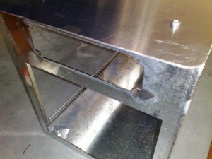

    nell'ultima foto c'è il foro ... ^_^
    A me sembra che nell'ultima foto, sulla parte superiore in fondo si noti un'apertura che con molta probabilità sarà la sede del braccio dell'evaporatore.....

    Ah, m'era sfuggito, o meglio, m'ero ingrippato sul frontale e proprio non ci avevo fatto caso .... Tnx

    si sul top, nella solita zona lato destro vedendo dal retro, scusate per le foto, vedo di rimediare domani con la digitale seria carica.
