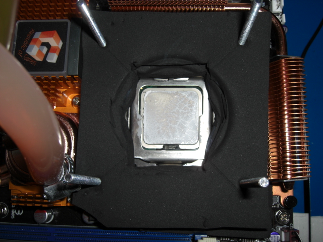

    salve gente!
    vorei chiedere un paio di consigli su questa coibentazione (sarebbe la mia prima) della maximus estreme:
    il primo strato sono abbastanza sicuro di averlo fatto bene (ho preso a modello quella ultima di lore85 sulla nuova extreme...) pecato che ancora non mi è arrivato il blutack per isolare bene la zona intorno al soket e ai condensatori!
    Ieri con questa coibenta avevo riempito po' di scottex ma appena l'ho visto zupparsi ho spento il tutto per paura di friggere...
    sapete l'inesperienza...
    sparate pure a zero se è fatta male e non trattenetevi nei consigli... sono BEN ACCETTI!
    PS: non sono un gran fotografo ma volete vedere qualche particolare preciso chiedete e farò subito le foto!
    My Flickr
    18,798
    secondo mè ne hai messa troppa.. se hai problemi di condensa è perchè passa aria..
    dalle foto si capisce poco.. aiuterebbe sicuro vedere strato per strato..
    io ne ho 2 da 4mm sempre on-board con il chiller e metto il 3 strato con il foro evapo con il phase.. (tot 12mm)
    PS fai attenzione con le fascette metalliche su quel tubo in silicone..

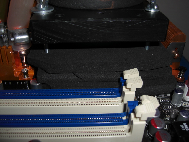

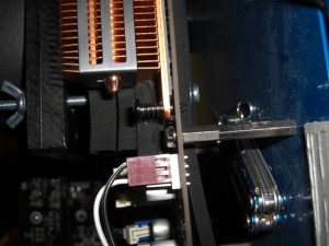

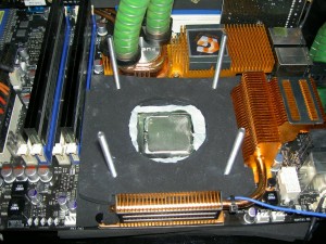

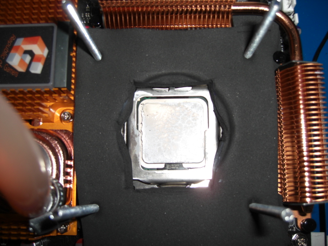

    HO rismontato il tutto...adesso faccio un altro po' di foto...
    EDIT:
    strato 1
    strato 2
    strato 3
    ho trovato molto interessante l'uso del blu tack, o di suoi simili, ma purtroppo qui a livorno non sono stato cape di trovare nulla con quelle caratteristiche quindi devo aspettare perchè l'ho repso si Eb@y, 4 confezioni già che c'ero!
    x le foto un po' meglio?
    ma tipo il secondo e terzo strato dovrei incollarli tra loro? cos' come il primo e il secondo? se si dite che basta del bel nastro biadesivo o proprio la colla apposta per neoprene devo usare?
    My Flickr
    18,798
    povera coibenta.. ma non urlava??
    tutto ok secondo mè però è decisamente abbondante..riduci...
    PS senti pure i guru di sezione..

    sono 2 forse 3 strati di neoprene da 6 mm... forse si 18 mm sono troppi!
    per qunanto riguarda l'incollaggio mi sai dire niente?
    TNX A LOT!

    ..ragazzi, secondo me con tutto questo neoprene esagerate !!! ci sta anche che rischiate di tappare componenti SMD che magari hanno bisogno di aria ....
    Secondo me basta il primo strato di 4-5 mm intorno al socket, dopodichè la pressione della staffa di ancoraggio dell'evaporatore del phase, sarà sufficente a premere il tubo di neoprene ( lasciato 3-4 milimitri più lungo) infilato nel supporto dell'evaporatore stesso, sullo strato intorno al socket, in modo da non lasciare passare aria.
    Io per sicurezza metto sempre del grasso di vaselina nel socket, spalmandolo accuratamente. In questo modo ho benchato anche 4-5 ore di fila con il cascade, senza avere mai nessun problema.
    Io per metterlo intorno al socket userei il neoprne a celle aperte, piuttosto che quello a celle chiuse, perchè si modella ed adatta melgio alle forme, poi, se proprio si vuole andare di fino, farei una copertura di spessore 2 mm, con un foro nel centro, per coprire tutto e lasciar passare solo l'evaporatore.
    Ho fatto anche le foto di tutte le fasi, mi deciderò prima o poi a pubblicarla questa guida.....

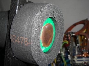

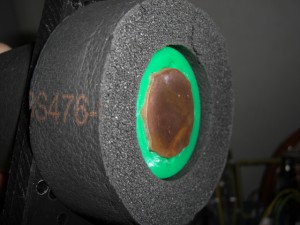

    ok aboliti i 18 mm di neoprene e fin qui tutti d'accordo...poi per lo strato coprente opto per i 4 mm (in media stat virtus) e cercherò di fare il tubo di neoprene il più precisamente possibile! vediamo in quanto friggo il tutto!

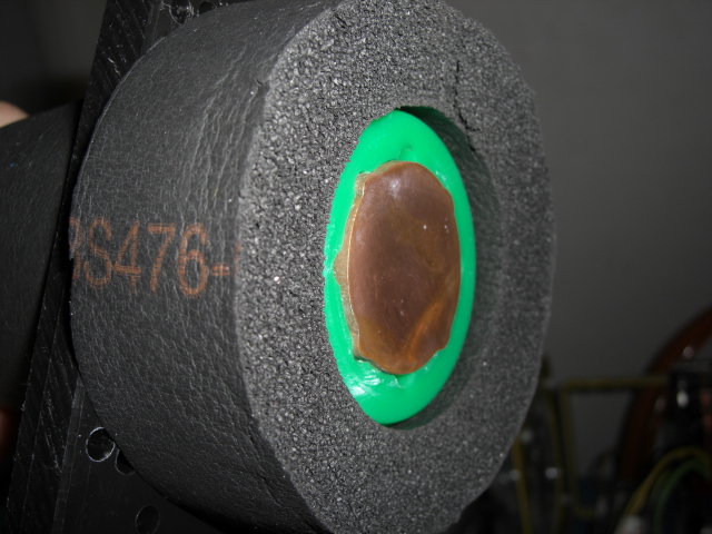

    EDIT: foto del tubo sull'evapo:
    misurati dovrebbero essere giusto 4 mm!
    My Flickr

    io non ho incollato nulla.. utilizzo appunto il 4mm a celle aperte..è molto morbido e si lascia lavorare che è un piacere..
    una volta posizionato il primo strato non faccio altro che sovrappore il successivo.. (con 2 da 4 arrivo a filo..)
    Originariamente inviato da giorgioprimo
    io il tubo di neoprene sotto la staffa non l'ho mai messo.. ho i primi strati con il foro rettangolare della cpu poi aggiungo l'ultimo strato con il foro dell'evapo (neanche dirlo.. il foro è esatto.. tanto il neoprene è morbido e non fà fatica a "venirti dietro"....)
    la condensa è apparsa solo al primo montaggio.. poi neanche l'ombra.. (solo nel weekend scorso l'ho montato 5 volte.. poi lunedi.. martedì.. )

    bene, montalo stringi le viti, e poi rismontalo e controlla l'impronta. Se tocca bene, rimonta e parti ....manda anche una foto va
    Sep 2007
    3,423

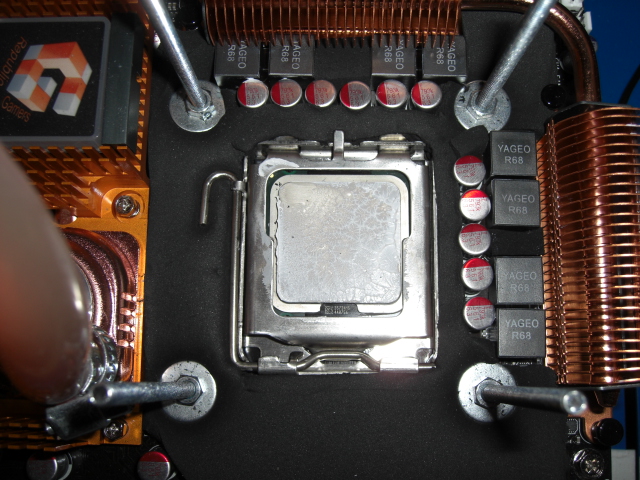

    stamani ho acceso il tutto, per essere sicuro ho prima di accendere ho controllato il contatto ben 4 volte (non volevo fare capellate!) e dopo un'oretta e mezzo nemmeno una goccia di condensa, spaziel!
    ho postato un po' di result nella sezione overclock...
    grazie a tutti dei preziosi consigli!
