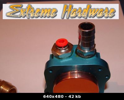

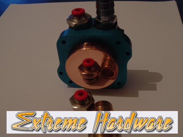

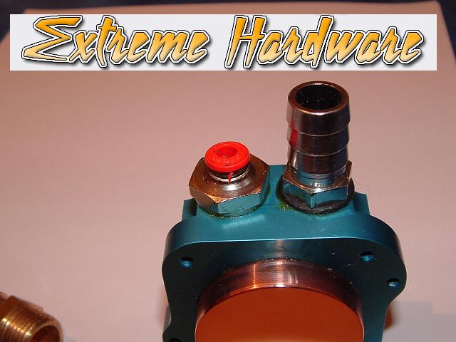

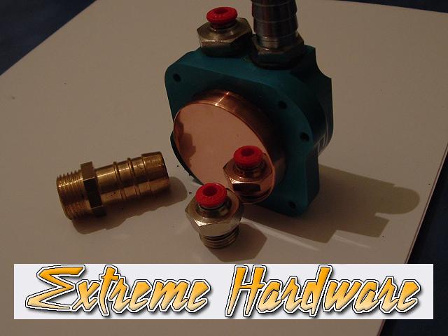

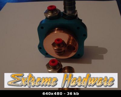

    Un marchio che si occupa di modifiche su WBlock per immissione di CO2 e altri prodotti per L'overclock , , ha appena terminato il primo prototipo su base CoolTech VGA

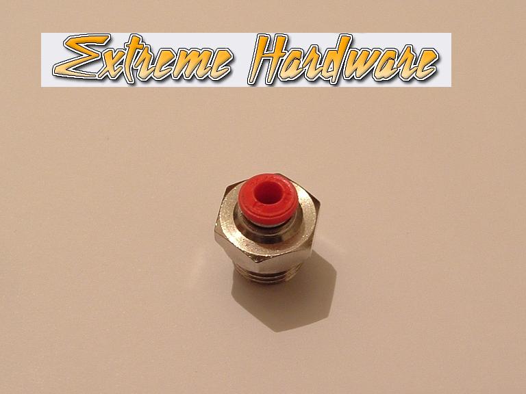

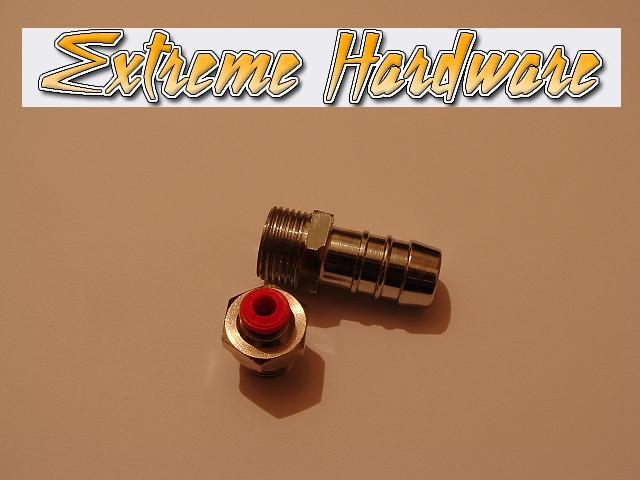

    la modifica consiste nella sostituzione dei Raccordi a "stringere" tipici della CoolTech con Un raccordo da 3/8" Maschio e Attacco a Pressione per RILSAN da 1 MM OD 4MM ID, testato per pressioni di 40 Bar, l'Uscita Avviene da un comunissimo raccordo portagomma da 12 mm 3/8" maschio, i raccordi sono assicurati al Corpo WBlock , tramite Sealant per Tubi a Pressione della Ditta "LOCTITE" e nel caso del WBlock in Oggetto, la Vite Superiore di Fermo è stata trattata con TREAD LOCK della LOCTITE,

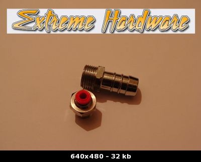

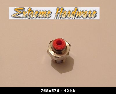

    Raccordo 3/8" M x RILSAN
    Raccordo 3/8" M x RILSAN e Raccordo di uscita
    La CO2 verra immessa all'interno del Wblock tramite il RILSAN,
    Il WBlock viene fornito di Raccordi di Immissione e Uscita e Raccordo 3/8" F x Rilsan da 4 mm , per il collegamento alla bombola di CO2, oltre a 3 Mt di RILSAN, inoltre viene Planato e Lappato per assicurare un contatto perfetto sul Core

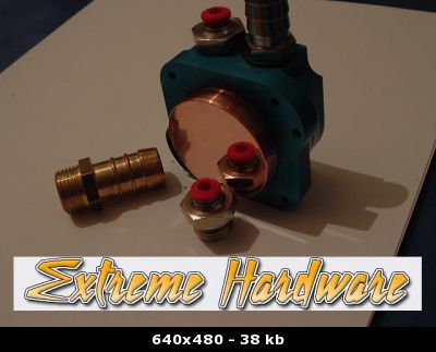

    Il KIT di Conversione, venduto a parte, e composto di:
    Raccordo Rapido 3/8" M Rilsan 4 mm
    Raccordo Rapido 3/8" F Rilsan 4 mm
    3 Mt RILSAN
    Può essere utilizzato sui Seguenti WBlock per VGA , Chipset e CPU:
    Keops 650 GVA e CHIPSET
    OCLabs Monoblock CPU , VGA e CHIPSET
    COOLTECH VGA , CPU e CHIPSET
    Per Altri modelli chiedere direttamente al produttore del WBlock
    Ovviamente ,utilizzare sempre il SEALANT per Alte Pressioni, durante la sostituzione del raccordo originale del WBlock, da nonh utilizzarsi assolutamente su WBlock, con filettature del Raccordo su "plexyglass" perche la pressione può strappare le filettature rendendo pericoloso il raccordo stesso per la nostra incolumità .
