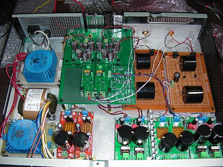

    Originariamente inviato da cmpaolo
    Ecco il "ritratto"
    Allegato 17286
    Suona così bene che non vorrei toccarlo...ma in realtà sono già in previsione aggiornamenti sulla resistenza di conversione e poi, pian piano, il miglioramento delle alimentazioni.
    Paolo hai lavorato bene.
    Bel lavoro.
    Siccome credo tu abbia avuto altre esperienze con DAC mi piacerebbe sapere in quale ordine di gradimento collocheresti questa macchina dimenticandoti che l'hai costruita tu.
    Inoltre mi fa' piacere il rientro in gioco dell' R1 di Ruggero qua' usato come buffer nella parte analogica.
    Partire dalla R di conversione per gli affinamenti lo condivido. Vedrai che piu ci lavorerai bene e con la dovuta riflessione piu' il "cavallino" rispondera'.
    BRAVO!!

    nel post precedente si puo' vedere la nuova creaturina che mi sta allietando in questi ultimi tempi.
    Si tratta di una versione particolare di Resistenza di conversione che, ricordo, è una parte fondamentale e sensibile della sezione analogica.
    In pratica si tratta di un octocoupler o LDR (light dependent resistor) un Silonex NSL-32SR2....usato come resistenza fissa. Io lo uso da anni come attenuatore passivo sul segnale implementato sul Lightspeed.
    In questo caso con un circuito appropriato fisso il valore ( a piacere e a seconda della necessita') accendendo all'intensita' opportuna il led che eccita il solfuro di cadmio contenuto nel case a tenuta stagna. In base a quanta luce(fotoni)viene prodotta il solfuro di cadmio variera' il suo valore resistivo.
    Sulla mia IV la R di conversione era una eccellente Z-foil Vishay( che si alternava con una Rhopoint).
    Io gia' conoscevo sul Lightspeed la straordinaria trasparenza, vitalita' e accuratezza timbrica degli LDR Silonex usati come controllo di volume. E siccome da tempo avevo voglia di provare la soluzione del valore prefissato in sedi sensibili di circuiti analogici...questa è stata l'occasione giusta.
    Dico solo una cosa e non la tiro per le lunghe....la LDR fissa "fissa" un nuovo traguardo nella prestazione. Ha agilmente sorpassato in ogni parametro d'ascolto percepito le pur eccellenti Resistenze che ho nominato prima.Semplicemente incredibili.

    232
    Originariamente inviato da bigtube
    Bel lavoro.
    BRAVO!!
    Grazie ancora Giovanni!
    Riguardo le precedenti esperienze posso dire che il bulgaro con ak4490 e stadio di uscita originale, pur dettagliato e preciso, soffriva (a mio giudizio) di una meccanicità nella riproduzione che avvertivo con evidenza e che mi ha portato a scegliere soluzioni diverse. Lo stesso Ak4490 con R1 migliorava molto, divenendo più fluido, arioso e meno "digitale".. ma in pcm rimaneva qualcosa che mi spingeva a preferirlo nella versione dsd. Questo dac 1704-861 ha sin da subito mostrato una fluidità e naturalezza superiori ai precedenti, compiendo una sintesi tra pregi che io ritengo essenziali; la dinamica non incide sulla fatica di ascolto ed il dettaglio non è "meccanico", ma inserito in una fluidità che rende il tutto naturale e musicale. I grandi dac hanno uno spiccato senso del ritmo e un particolare incedere che è difficile da definire...e questo è un gran dac
    Io ho stima degli R1 (buffer di uscita di Ruggero) che ormai uso da 2-3 anni, hanno una grande sensibilità alla componentistica e questo è un pregio importante (ottima l'idea di Daniele di utilizzarli anche qui).
    Ora vado un pò a godermelo....
    Ultima modifica di cmpaolo : 10-02-2018 a 14:24
    Paolo
