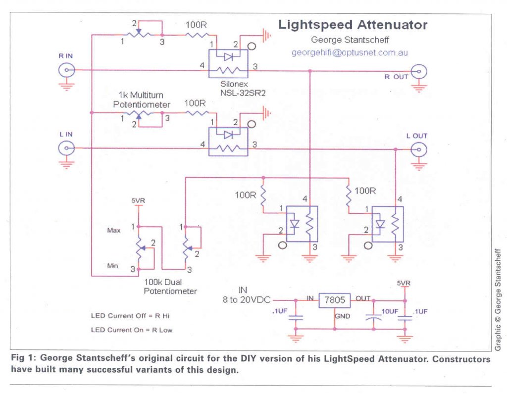

    Capisco un circuito come questo ....con la tensione regolata dai potenziometri oppure da un circuito elettronico in modo tale fornisca la stessa tensione con maggiore precisone tra i fottoaccoppiatori dello stesso canale per i due canali ?

    Originariamente inviato da SM63
    Capisco un circuito come questo ....col la tensione regolata dai potenziometri .....
    Esattamente il semplice circuito che ho realizzato
    Due R(di cui cambia il valore in modo costante) di cui una e' in serie al segnale e l'altra è shunt....un partitore....ma siamo OT qua....ci sarebbe un thread aperto sull'argomento
    L'unica cosa che aggiungo è che non avendo contatti striscianti ha un comportamento da pura resistenza sul percorso di segnale e si sente.
