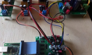

    Ciao, montato tutto...ma caspita niente suono.
    corrente a posto, ricontrollato saldature... sembra tutto ok... ma niente
    ad un certo punto ho pensato di aver montato al contrario uno di questi...e l ho girato...frigendolo....grrrr
    sostituito con qualcosa che avevo in giro ma non penso sia lo stesso.
    Prova fatta con Daphile, winserver mi dava errore nell´installazione dei driver...
    Morale della favola: grrrrrrr

    Non sono sicuro se ho messo bene la 5v

    La scheda USB i2s viene rilevata dal pc?

    Credo di si...daphile la vede come DIYINHK USB Audio 2.0

    Con Daphile avresti risolto subito anche con i driver e probabilmente avrebbe suonato . Ti tocca aspettare per sostituire gli op-amp a meno che non
    ci metti dei 5532 che trovi ovunque anche presso gli austriacanti. Ma non potevi chiedere un consiglietto ?

    a parte che non sono sicuro di aver collegato bene le due 5v...ma con un solo ap-amp non dovrebbe suonare almeno un canale?

    In che senso, polarità invertita o cosa?

    La I2Soverusb non ha i suoi alimentatori?
