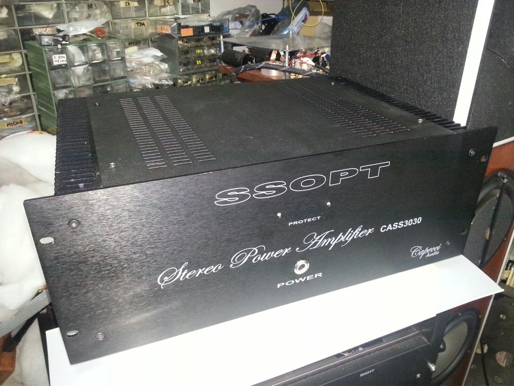

    Menzione particolare: l'amplificatore di potenza portato da Capecci Audio, basato su un progetto originale del nostro Paolone/Unixman detto SOPP ( una Sopp Opera, insomma! :-) ) del quale vi parlerà lui, visto che è una cosa che amplifica in corrente un SRPP di 6922 con transistori che però non modificano il segnale originale. Questa cosa suona bene. c'è poco da dire. Chissà perchè mi ha fatto venire in mente il "Miracolo della 300B", quello con cui con una sola 300B si ottengono 150W in uscita............. E' in corso la beatificazione del costruttore, i cui segreti sono considerati Misteri della Fede...
    dunque, cominciamo dal nome... che non è "sopp" ma "SSOPT", che sta per "Solid State OutPut Transformer", cioè "trasformatore di uscita a stato solido", ed è il nomignolo che ho dato ad un particolare uso di un circuito che, sia ben chiaro, non ho inventato io. Si tratta di un circuito semplicissimo, che è niente altro che una delle innumerevoli applicazioni della teoria del NFB. Sebbene sia sicuramente inusuale e poco noto, se ne trova traccia tra l'altro (per scopi diversi) anche in una vecchia "Application Note" della Burr-Brown. Credo invece di poter dire di essere stato il primo a proporlo (e realizzarlo) in questo contesto.
    Di cosa si tratta? di un circuito che "assiste" un amplificatore di piccola o piccolissima potenza (a valvole o a stato solido che sia), consentendogli di pilotare agevolmente e con potenze considerevoli anche carichi "pesanti" quali possono essere dei diffusori. Il circuito fornisce la maggior parte dell'energia necessaria a svolgere tale compito ma, a differenza di ciò che accade con le solite soluzioni "convenzionali", non è lui "ad avere il controllo". Al contrario, il controllo (del carico, cioè dei diffusori) resta esclusivamente nelle mani del piccolo amplificatore "pilota".
    In sostanza, funziona né più né meno come il "servosterzo" di un autoveicolo: il servomeccanismo riduce lo sforzo necessario a sterzare le ruote, ma è sempre il conducente che ha "il polso" della situazione, essendo in grado di comandare il movimento dello sterzo e di percepirne le reazioni attraverso il servomeccanismo. Con l'SSOPT accade esattamente la stessa cosa: questo si limita a seguire fedelmente "i movimenti" dell'amplificatore "pilota" e le relative reazioni del carico, che vengono "trasmesse" fedelmente all'indietro al pilota stesso; questo in effetti "vede" un carico "uguale" al carico reale, ma con impedenza "moltiplicata" per un fattore costante.
    Il nome deriva non solo dal fatto che questo circuito può sostituire il trasformatore di uscita in un ampli valvolare, ma anche dal fatto che in effetti si comporta proprio in modo simile ad un trasformatore... con l'unica "piccola" differenza che, mentre un trasformatore è un componente passivo che ovviamente non può che trasferire in uscita una potenza (idealmente) uguale (nella realtà sempre minore) a quella fornita in ingresso, quindi se viene utilizzato per moltiplicare la corrente in uscita rispetto a quella in ingresso si ottiene anche una divisione per un pari fattore della tensione in uscita rispetto a quella di ingresso, l'SSOPT è invece un circuito attivo che moltiplica la corrente di uscita rispetto a quella di ingresso mantenendo la tensione pressoché inalterata (c'è una solo una lievissima attenuazione), e quindi moltiplica per un pari fattore anche la potenza.
    Uno dei tanti vantaggi di questo circuito è che il loop di NFB che lo controlla e ne permette il funzionamento non interagisce in alcun modo con il carico, ma si limita a "seguirlo". Di conseguenza, tra le altre cose, il loop di NFB non "sente" le rotazioni di fase del carico: le uniche rotazioni di fase di cui risente sono quelle "interne" all'amplificatore che realizza il SSOPT. Queste sono ovviamente note a priori, tipicamente di poco conto e facilmente gestibili. Ne consegue che lo stesso loop di NFB lavora in condizioni praticamente ideali, consentendo di ottenere prestazioni praticamente "perfette" quanto quelle teoriche (cosa che non accade invece con gli schemi convenzionali, laddove invece è proprio il loop di NFB che controlla il carico, risentendo di tutte le sue imprevedibili rotazioni di fase, con tutto ciò che ne consegue).
    La storia completa (che ha inizio nell'ormai lontano 2008), con tutti i dettagli, la potete leggere nel lungo topic originale sul forum di Audiofaidate (nel primo post ho aggiunto una sorta di indice che permette di saltare direttamente alle parti salienti).
    In quest'altro topic più recente potete trovare invece un riassunto ed una semplice spiegazione del suo principio di funzionamento. Sempre in questo topic svelavo inoltre i "misteri della fede" relativi al famoso prodotto a cui si riferiva Daniele...
    Tornando alla specfica realizzazione di Remigio Capecci presentata a Roma, i dettagli ovviamente non sono noti ma, a grandi linee, come detto da Daniele si tratta di un amplificatore costituito da un "amplificatore pilota" a tubi (per quanto ci è dato sapere, un SRPP di ECC88) seguito da un "SSOPT" implementato utilizzando un OpAmp di potenza (simile al mio prototipo ed alle sue diverse repliche, realizzate utilizzando chip National LM3875 o LM3886):

    Il "SSOPT" di Paolo l'ho ascoltato al Bottom Audio del 2013 a Cessapalombo, molto ben suonante, sicuramente una delle migliori incarnazioni di ampli ad opamp!!
    Mi sembra che ad un certo punto si era parlato di fare uno stampato che comprendeva anche il front-end a valvole, poi non se ne è fatto più nulla ...sarebbe stata un'idea carina!!
    ...almeno per il nome dovrebbe pagarti i diritti :-D
    andando a memoria, direi che il risultato ottenuto da Remigio nella sua saletta a Roma era migliore di quanto sentito al “Bottom” 2013. D'altro canto quello che avevamo sentito lì non era che il mio "tavolaccio" sperimentale realizzato a suo tempo come "proof of concept", senza alcuna ottimizzazione (in particolare sulla componentistica: i C di filtro principali erano dei Kendeil, dal suono complessivamente discreto ma tendente al "moscio", e soprattutto i by-pass locali erano degli orridi Panasonic FC, dal suono gradevole ma che si "mangiano" dettaglio, dinamica e "spazialità" come pochi altri...) e per giunta mancava un "pilota" dedicato ed ottimizzato allo scopo; lo abbiamo pilotato con dei semplici preamplificatori linea valvolari, non pensati e di certo non ottimali per svolgere quella funzione.
    Senza un confronto diretto non saprei dire invece se la realizzazione di Remigio vada meglio, peggio o sia grosso modo allo stesso livello della (seconda) implementazione "integrata" di Vincenzo ("vince"), che ho sentito suonare in modo veramente splendido a casa mia.
    Senza dubbio sono "di parte" ma non escludo che, lavorando ancora tanto sulla scelta e l'ottimizzazione dell'amplificatore "pilota" quanto sull'ottimizzazione di fino del layout e della componentistica del SSOPT stesso e della relativa alimentazione, non si possa fare anche di meglio. Sono convinto che le potenzialità di questo circuito siano ancora in gran parte da scoprire e che si possano raggiungere livelli qualitativi assolutamente eccelsi, ancor più di quanto già sentito finora.
    Originariamente inviato da DacPassion
    Grazie.
    A scanso equivoci tengo a sottolineare che, sebbene l'uso di un "OpAmp di potenza" integrato sia senza dubbio e di gran lunga la soluzione più semplice, comoda ed economica per realizzare un SSOPT (e non di meno sia anche in grado di dare risultati eccellenti), non è assolutamente l'unica possibile. Lo stesso principio si può realizzare in molti altri modi diversi, anche con componenti discreti, sia in classe AB che, volendo, in classe A... o perfino in "classe D" (come fatto ad es. dalla Devialet per alcuni dei suoi prodotti).
    sì, molto tempo addietro avevamo cominciato a lavorare sull'idea di una specie di kit, ma poi purtroppo non se ne è fatto più nulla.
