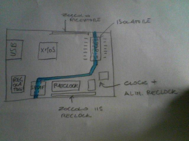

    Posso dirlo che mi sembra che state a fa un minestrone??
    La jlsound non sarà la miglior scheda del mondo, questo si, ma che ha la separazione galvanica ben fatta e, ancor meglio, funzionante non lo si può mettere in dubbio.
    Questo disegno l'ho fatto per far vedere come è stato studiato il "sistema" da Ljuben (si , lo so che è una schifezza di foto, fatta con la webcam del notebook, ma abbiate pazienza, meglio di nulla):
Nome:   jlsound_2.jpeg
Visite: 515
Dimensione:   29.5 KB
    Possiamo dividere la scheda in due parti fondamentali, la prima , quella a sx, dove abbiamo l'ingresso USB, la XMOS, la regolazione locale dei 3,3V e la parte "a monte"
    dell'isolatore galvanico (Si8661); la seconda, a dx, con la parte "a valle" dell'isolatore, i due quarzi, il circuito di reclock e le regolazioni locali dei 3,3V.
    Colorata di azzurro c'è l'area che separa fisicamente le due parti, realizzando, insieme all'Si866a l'agognata separazione galvanica. Non esistono collegamenti in comune
    tra queste due parti.
    NOTA: nell'isolatore Si8661 c'è un canale, dei 6 disponibili, che lavora in direzione opposta rispetto agli altri 5, cioè dal reclock verso l'xmos: è quello che da un flag di ok alla xmos. Anche questo è assolutamente isolato galvanicamente.
    Ultima modifica di rogers : 25-03-2015 a 16:38
