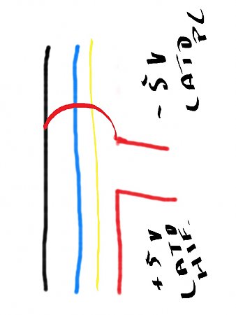

    dopo avere installato nel mio cmp/hqplayer/foobar pc l'alimentazione lineare per mainboard e procio (with a enormous help from... ...l'hd é esterno) avevo voglia di alimentare sempre in lineare la hiface, anche considerando che mi avanza un peaktek.
    Basatomi su questo schema..
    Nome:   image.jpg
Visite:  367
Grandezza:  15.2 KB
    sono arrivato a questo..scusate la grafica..il filo giallo sta per quello bianco..
Nome:   image.jpg
Visite: 271
Dimensione:   56.9 KB
    E mi sono fumato l'hiface...con la seconda hiface ho fatto qualche test..se attacco il peak arrivano perfettamente i 5v al tester....ma appena accendo il pc o il naa schizzano a 10v... Se taglio il filo nero...zerobabá...
    Eppure lo schema dovrebbe essere quello...
    HELP!!!
    Gianni...
    tebibyte
    Dec 2010
    Cagliari
    2,403
    La mi scusi ma il lato segnato come -5 dove andrebbe a finire? Quello deve morire staccato, ovvero non collegato con niente.
    Solo il positivo dal peaktech arriva alla hiface, il negativo si collega a T sul cavo nero NON INTERROTTO: Avendo già fatto personalmente l'esperienza è impossibile che non funzioni a meno che a casa tua abbia presenze ostili. E tu non fai neanche fuori troppa gente.......

    Mannaggia a qualcuno a cui avevo già postato questo schema.. Mi sa che ha una hiface sulla coscienza..ok..pagherà pegno a pranzo...

    Quindi va bene cosí????
Nome:   image.jpg
Visite: 236
Dimensione:   64.1 KB
    Gianni...
    tebibyte
    Dec 2010
    Cagliari
    2,403
    Yeah dear Watson! That's right.
