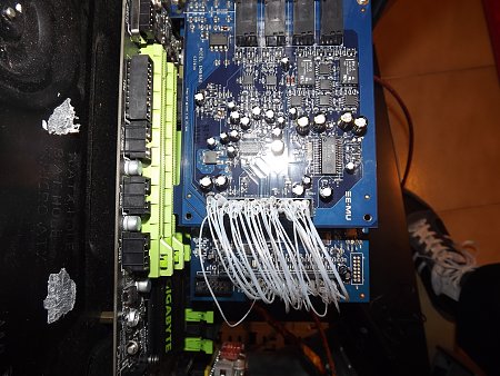

    ....dopo parecchie imprecazioni e svariate prove e tentativi alla fine ci sono riuscito...
    Onestamente devo dire che il lavoro da fare mi sembrava più sempice invece alla fine visto il diametro dei cablaggi e gli spazi di lavoro la cosa mi ha fatto penare un pò....ma nulla di irrealizzabile,anzi.
    Per prima cosa devo dire che questo tweak ha un "rapporto qualità prezzo"da paura nel senso che con una spesa veramente ridotta(cavo solid core,tubicini in teflon e pin femmina in rame),circa 20 euro,si riesce ad avere un miglioramento(secondo me) generale delle prestazioni della E-MU.
    In pratica ho sostituito il cavo in dotazione che collegava la scheda"digitale" a quella "analogica",riducendo dai 20 cm iniziali a circa 7cm attuali la lunghezza,sostituendo il conduttore con del solid core rame/argento 6n da 0,3mm e isolando il tutto con tubicini in teflon di 2 misure;uno per la lunghezza del conduttore e l'altro più ampio per isolare al meglio i contatti sui pin maschi della scheda
Nome:   DSCF0974.jpg
Visite: 1110
Dimensione:   172.0 KB
ID: 14497Clicca sull'immagine per ingrandirla
Nome:   DSCF0975.jpg
Visite: 608
Dimensione:   170.0 KB
    L'effeto che ho avuto all'ascolto è stato quello di avere un "boost" su tutto lo spettro audio,tanto che ho dovuto abbassare il volume di cPlay di 2 incrementi.Tutto è più limpido e dettagliato,è come toglire un velo davanti alle casse;ma un bel velo!!
    Se posso proverò la stessa soluzione con solo solid core in rame,senza l'argento per vedere se cambia ancora l'effetto finale.
    Per chi vuole buon lavoro

    Praticamente il cavo in dotazione con la E-mu l'ho sostituito con dei singoli cavetti ,per la precisione 34 che vanno a collegarsi con i rispettivi pin corrispondenti delle 2 schede.Servono 68 pin femmina per i cavetti,del teflon per isolarli e del cavo solid core di buona qualità,rame o argento.
    Poi vanno inseriti nei pin maschio della E-MU facendo attenzione a non torcerli,cosa molto facile che avvenga.
    I solid core non li ho crimpati ai terminali ma saldati altrimenti visto lo spessore esiguo se ne escono con estrema facilità.
    Se vuoi sapere altro, fammi sapere
    In pratica il cavo in dotazione l'ho scomposto in 34 piccoli cavetti.
