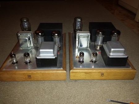

    pensavo di abbinare questi due monofonici al sig.dac asus xonar essence one , ma prima di......... un bel upgrade !!! sono ben accetti consigli !!!

    i bambini in questione sono questi, e sono figli miei !!!Clicca sull'immagine per ingrandirla

    mi ricorda doc brown che tenta di aggiustare il flusso canalizzatore con i componenti del 1955
    Oct 2013
    21
    ahahahah...beh sappi che come suonavano i vecchi componenti ..i nuovi puoi far un bel brodo !!!!

    Complimenti per l'ordine del cablaggio, intanto, non sempre si vedono realizzazioni accettabili.
    A prima vista cambierei tutti i condensatori che vedo all'interno, di cui non vedo marca e capacità ( quelli verdi sono ERO?).
    Se potessi postare anche lo schema, molto minimalista, dell'ampli sarebbe anche meglio. I trasformatori d'uscita ( i maggiori responsabili del suono di un valvolare che non sia OTL) da chi sono costruiti? Purtroppo essi rappresentano la spesa maggiore di un buon finale valvolare, se si cerca una performance degna di questo nome.

    salvando la foto sul desk e ingrandendola si dovrebbe vedere in dettaglio !!!è a 13mpx

    Nun gli' a fa'!
    Nun se vede alcunchè

    si potrebbe avere qualche info in più sui valvolari?
    grazie
    Oct 2013
    21
    CERTO !!! l'idea è quella di pilotare direttamente dal ONE ..il progetto è quello quicksilver che purtroppo non trovo più!!!!tra cambi di case .. è un lavoro che risale a una decina di anni fa !!! cosi chiaramente anche la componentistica , per cui adesso una bella svecchiata ..con un bel re-cup ...i bambini erogano ben 65 watt per canale .valvolati mullard in preamplificazione e sovtec 6550 per il resto !!! i trasformatori sono stati avvolti a mano da un tizio di firenze appassionato quicksilver
    kibibyte
    May 2012
    219
    grazie e molto gentile
