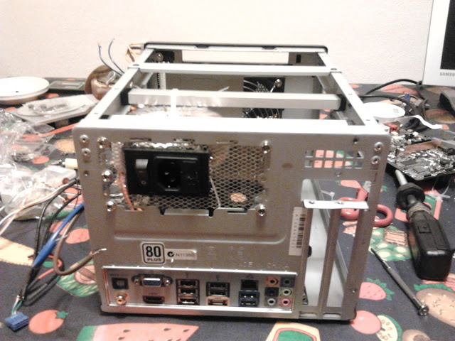

    A questo punto manca solo la presaIEC e l'interruttore, nonchè l'indispensabile fusibile da 2A
Nome:   06.jpg
Visite: 288
Dimensione:   86.3 KB
    Purtroppo il peso dei trasformatori ha messo a dura prova l'alluminio della struttura che ha necessitato di qualche spezzone di scatolato d'alluminio (d'altronde il case era stato spogliato di tutte le strutture compreso l'alimentatore sfx
Nome:   07.jpg
Visite: 379
Dimensione:   88.1 KB
    Bene, alla fine di tutto questo ho riappiccicato cavi e cavetti e.......incredibile dictu: HA FUNZIONATO!!!!
