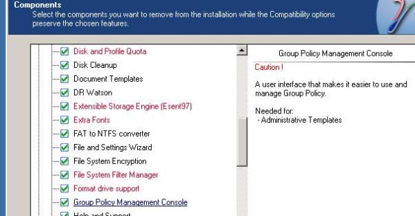

    Comunque, qualcosa si può fare...Dovresti riaprire il file Last Session (quello che serve per creare la versione di nLite XP cMP2) e verificare che il Group Management Policy Control (quello in figura), assieme a shutdown.exe e taskkill.exe, siano inseriti nell'installazione:
Nome:   errorNLITE2.JPG
Visite: 189
Dimensione:   29.3 KB
    Fammi sapere

    Ciao Bibo Grazie ancora,
    Ho potuto verificare che la voce Group policy MC non è flaggata, dunque inserita nell installazione, in system32 cè Shutdown.exe, non sono riuscito a trovare riferimenti a taskkill.
