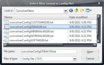

    faccio tutto il processo regolarmente, mi genera i file .txt e .bat per avere i filtri... ma non genera i .WAV da usare in Convolver!!!!
    Che palle.....

    Originariamente inviato da madman
    Che palle.....
    Leggendo le istruzioni, mi sembra che i .txt siano proprio i .wav di cui hai bisogno in Convolver :hehe
    In the dialog box that pops up, navigate to C:\DRCDesigner\ConvolverFilters, and choose one of the WAV files that Digital Room Correction Designer generated.

    ho già provato, ma non li accetta!! nei .bat c'è il percorso (ConvolverFilters), con tanto di move, in cui dovrei trovare i .wav, ma quella cartella è vuota.
