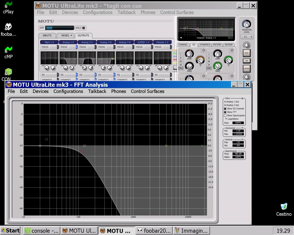

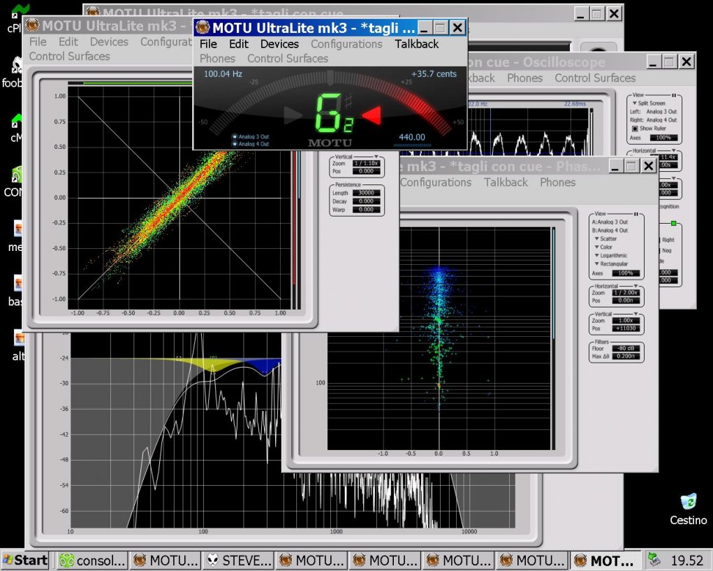

    Bibo,o chi ne sà un quai cos.......ma che differenza c'è fra allocator e il mio cuemix di motu allego sotto immagini...........................
    per ora avrei settato cosi.....................cmq non perdete il post sopra

    Non conosco Cuemix quindi non posso paragonarlo ad Allocator.
    Superficialmente, mi sembra sia in grado di modellare curve. Quanto sia flessibile e preciso, non so...
    Confesso la mia ignoranza in materia, ma ritengo che tu abbia bisogno di uno specifico software che ti aiuti nella modellazione del tuo diffusore, che effettui dei veri e propri calcoli secondo i parametri impostati.
    Poi, puoi utilizzare Allocator per impostare le curve ottenute.
    Se hai gia' un'idea del tipo di taglio, puoi comunque utilizzare Allocator ma e' fondamentale misurare con un microfono e gradualmente affinare le curve, cio' e' possibile farlo anche in tempo reale. Altrimenti, ad orecchio e' tempo perso.
    Sul manuale di Allocator c'e' l'ultimo capitolo che ne parla. Inoltre, sul forum di Allocator il progettista spiega anche come implementare le misure. Ovviamente, c'e' bisogno di un software apposito, tipo REW....
