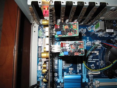

    Salve a tutti.
    Anche io sono un felice possessore della ASUS ESSENCE ST.
    Per motivi di tempo disponibile ho cambiato solo gli operazionali usando tre Burson Audio.(sto preparando un alimentatore dedicato lineare per la scheda audio)
    Ho preferito montarli saldandoli dal lato posteriore della scheda come da foto allegata.Bisogna fare attenzione a non confondersi perché i piedini vanno inrcociati,ma si è sicuri del contatto.
    Infilare i piedini dentro lo zoccolo potrebbe creare falsi contatti.Clicca sull'immagine per ingrandirla
