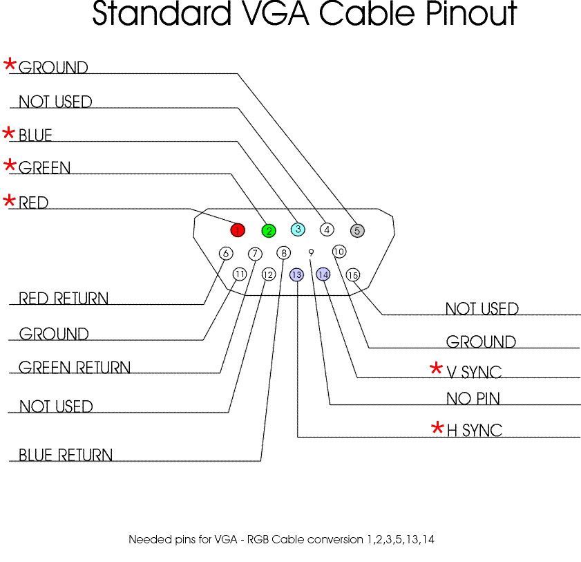

    Questo è il pinout di un connettore VGA:
Nome:   pinout1.jpg
Visite: 24539
Dimensione:   113.0 KB
    Se ha un minimo di manualità col tester, sarebbe interessante capire se davvero il segnale video "non esce".
