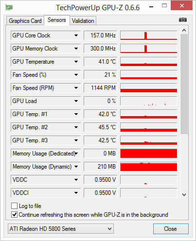

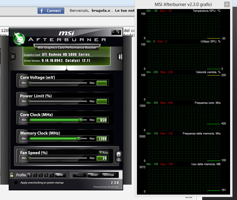

    se posso permettermi un consiglio il CCC lascialo dove stà, come software fà letteralmente cagare, personalmente trovo meglio, anzi, molto meglio gestire il tutto con MSI Afterburner (che come vedi dallo screen quì sotto lavora in modo egregio).
    vga utilizzata Sapphire 5870
    Catalyst 12.11 beta 11
    MSI Afterburner v.2.3.0
    PS a mè anche GPU-Z funziona in modo corretto
    a mio avviso, se la tua scheda video non lavora "scattando" da in 2D in 3D dipende dal driver grafico. Spesso lavorano molto meglio i driver beta che i WHQL.. lo sò anche io che non è normale ma vi ricordo che stiamo parlando di Catalyst...

    Ciao,
    nel pc ho sia Afterburner che GPU-Z ed entrambi segnano le memorie sempre a 1200Mhz
    Ho provato i catalyst 12.8 12.9 12.10 12.11 beta 6 e 12.11 beta 11 ma con tutti è la stessa storia

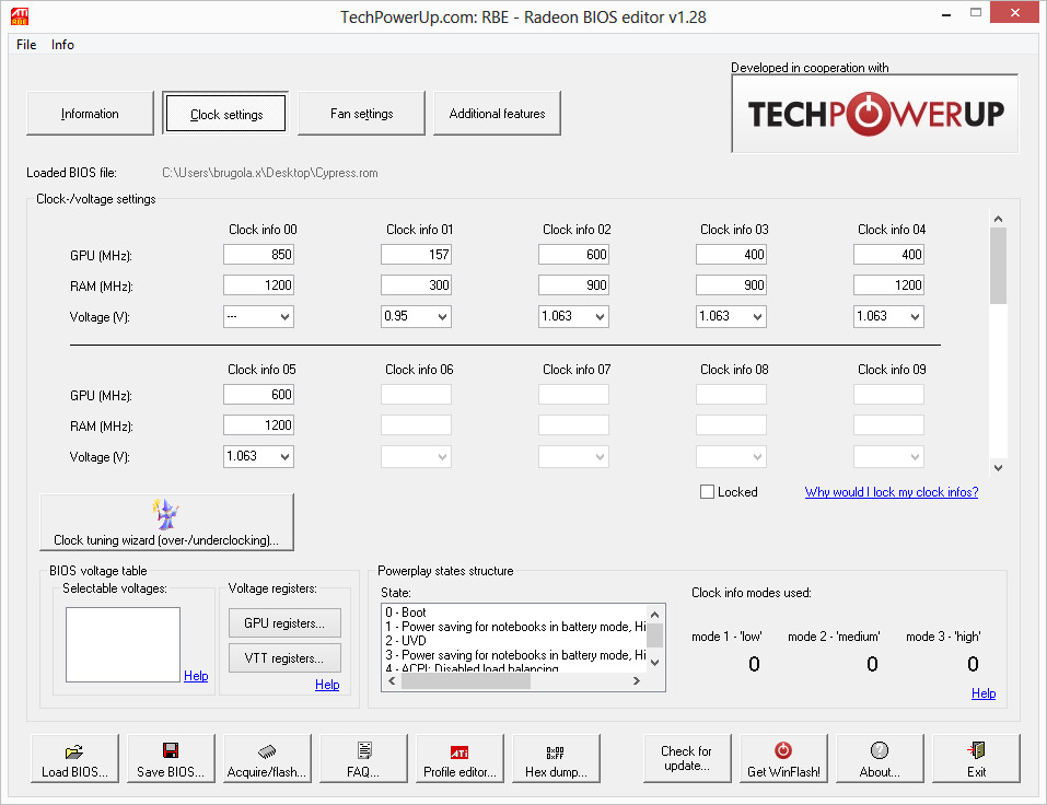

    Nel bios i valori sono corretti (300/150) quindi c'è qualcosa che non va
    Originariamente inviato da Greg90

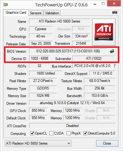

    mi togli una curiosità? se già non lo hai fatto scaricati GPU-Z ( download quì ) e fai uno screen in modo da capire quale bios hai sù
    volendo potresti anche scaricarti RBE (download link quì ).
    Ti salvi una copia del bios sul desktop o dove sei comodo e poi la fai leggere da RBE, che stà per Radeon Bios Editor, in modo da capire come sia il settaggio del clock previsto in quel bios.
    Il "percorso" è questo : lanci RBE poi FILE/Load Bios/Clock Setting e dopo aver fatto lo screen lo posti.
