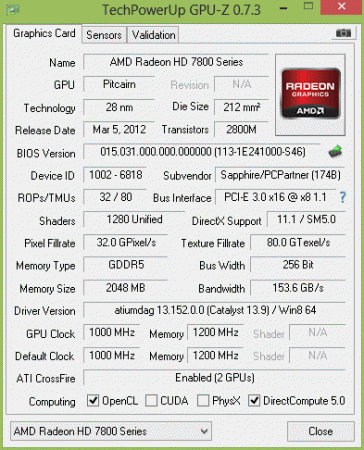

    ciao sono nuovo del forum io ho più o meno lo stesso problema .. ho fatto un crossfire con due hd 7870 identiche ... quando vado su gpu-z mi dice che la seconda scheda video va a 32 bit invece di 256 e il bandwidth va a 19.2 contro i 156.6
    se omvece vado in catalyst versione 13.9 mi dice che la sceda madre collegata al monitore tv clock cpu 300 mhz clock memoria 150 mhz risparmio energetico 0% attività 0% invece l altra mi dice attività al 99%
    è tutto normale ?? a me sembra di averne una castrata ... scheda madre z87 estreme4

    ciao si le schede sono Sapphire hd 7870 GHz edition
    scheda madre z87 extreme4
    8 gb di ram (2x4)
    processore i5 4670k
    alimentatore mach power 850w
    la seconda scheda video non parte proprio .. le ventole sono ferme
Nome:   dpu2.gif
Visite: 444
Dimensione:   15.3 KB
ID: 14136Clicca sull'immagine per ingrandirla
Nome:   gpu.gif
Visite: 413
Dimensione:   15.2 KB
    ho provato ad invertirle tenendo collegati comunque gli stessi connettori dell alimentazione e il risultato non cambia .. la prima dove collego il monitor funziona e la seconda no ...

    ciao .. se faccio partire call of duty black ops 2 o qualsiasi gioco le ventole si attivano ... ma gpu-z mi da sempre gli stessi dati ..
