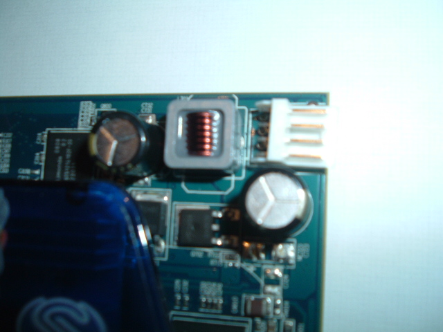

    ho installato una scheda video hd3650 ed ho collegato sul connettore bianco laterale il connettore che alimentava il floppy disk perchè hanno lo stesso passo ma quando accendo il computer appare la scritta che la scheda video non è alimentata, cosa posso fare

    puoi fare una foto del connettore con il cavo montato?

    Ciao e benvenuto,
    ho alleto due foto della scheda e del connettore (spero si vedano)che comunque mi sembra uguale a quello dei floppy disk, come cavo ho utilizzato quello che alimentava il floppy disk

    Si corretto è quello dei floppy, attenzione all'orientamento però. Potrebbe entrare in entrambi i versi e quello sbagliato non la fa ovviamente funzionare (oltre che si rischia di rompere la scheda).
