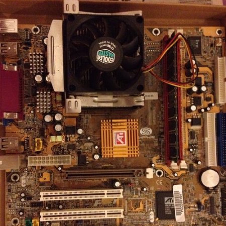

    Buonasera,
    dopo aver tentato, invano, di trovare i driver per la scheda madre a4ms4-a23, mi rivolgo a voi speranzoso di trovare una soluzione. Partiamo dal presupposto che ho dedotto che la mainboard sia quel modello dal suo id (preso con aida): 09/20/2003-RS200-SB200-6A662PRCC-00. La foto è questa Clicca sull'immagine per ingrandirla
Nome:   $T2eC16hHJGoE9nuQhny8BQTfJUbE4!~~60_12.JPG
Visite: 353
Dimensione:   87.6 KB
ID: 11737. Dopo aver tentato diversi software per aggiornare i driver ed aver provato i driver in questa su pcpartner (Welcome to PC Partner), sono arrivato al punto di avere quasi tutto funzionante, ma non tutto: non riesco in nessun modo ad utilizzare l'audio e gli usb anteriori non funzionano: si accendono le luci dei dispositivi, ma non sono visti dal sistema. Vi chiedo una mano nel reperire il resto dei driver (windows xp) di cui ho bisogno. Grazie

    Essendo una scheda madre piuttosto datata non c'è più traccia dei suoi driver sul sito Sapphire.
    Per identificare la scheda Audio, individua il chip audio e riportane la sigla, sarà un AC97 standard, non dovrebbe essere complesso trovare i driver; indicativamente il chip è sul lato sinistro del PCB a ridosso del bordo vicino alle porte PCI.

    Per i driver sapevo sarebbe stato difficile trovare quelli ufficiali, infatti ho anche aperto un ticket sul sito sapphire, comunque pensavo di trovare qualcosa di concreto ache qui.
    Il chip non lo trovo, ti allego il report dell'audio di aida Report.txt in ogni caso la dicitura scheda audio indica Realtek C200(P)/ALC201(A) @ ATI SB200 - AC'97 Audio Controller.
    Purtroppo non ho avuto modo di testarle con altre maiboard, certo è possibile che siano rotte sia le porte che la scheda audio, mi sembra però una coincidenza strana..
