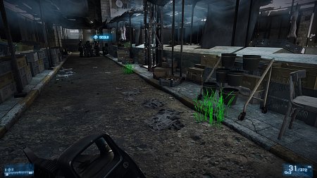

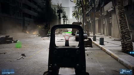

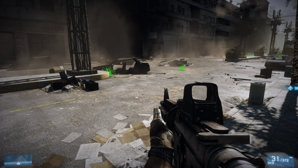

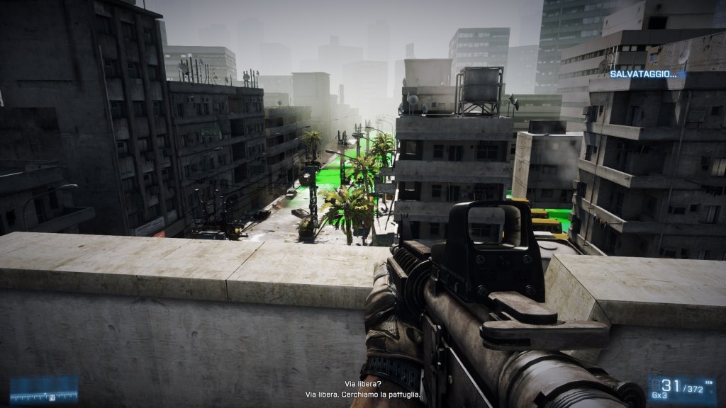

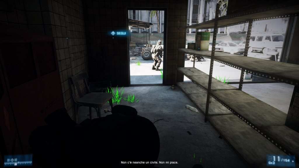

    Tra l'altro, giocando a bf3 per provare l'overclock, mi dava degli strani artefatti, ad esempio nella seconda missione, dopo aver sparato un razzo sul grattacielo del cecchino, devi difendere la squadra che avanza e tu spari dal tetto del palazzo... ebbene, in lontananza c'erano dei quadrati verdi fluo sul terreno, e poco più avanti, l'erba era verde fluo.
    In seguito a tutti questi strani eventi, è probabile che la scheda sia difettosa? premetto che comunque non da porblemi di temperature, in full load con furmark è arrivata a 70 gradi come picco massimo.
    E inoltre quando metto la ventola al 40% fa rumori metallici.
    Soluzioni??
    Edit: ecco quello che succede su bf3:

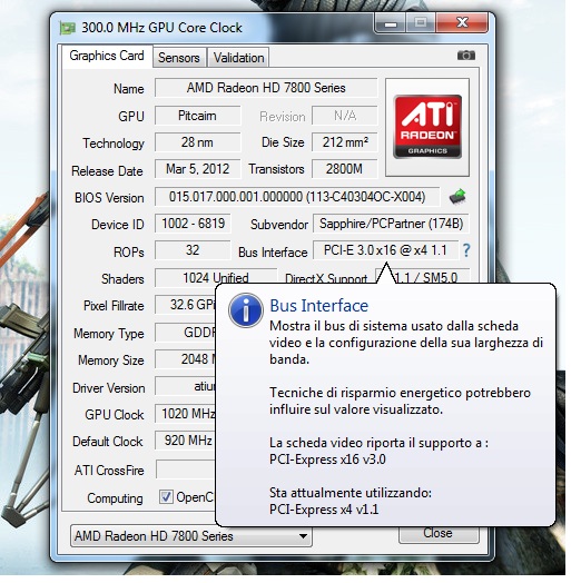

    EDIT: cavolo... forse ho capito qual'è il problema....
    Forse ho inserito la scheda nello slot sbagliato... possibile???
    Guarda queste due immagini:

    Hai messo la scheda video nel secondo slot in basso? se si allora mettila nel primo slot in alto

    Praticamente si ._. XD quanto sono stupido...
    Adesso sto su 1020 sul core e 1300 di memoria, non sembra dare problemi!
    Però su battlefield 3 fa sempre quelle imperfezioni, anche con frequenze default... che sia difetto del gioco???

    Prova ad reinstallare il gioco se dopo si risolve quel problema non ne avrai piu, se continua prova con altri driver della scheda video.
    (spero che hai il gioco originale xke quell'erba su quella missione non esiste xD)

    Per quanto riguarda la frequenze di clock e lo slot utilizzato è solo un caso che non funzionasse nello slot 4x... in teoria non ci sono differenze.
    Per BF3 potrebbe essere un problema di driver, hai provato a modificare le impostazioni grafiche del gioco alzandolo o abbassandole a seconda di come sono ora impostate?

    Si ho provato, le fa ugualmente...
    Però adesso che ho cambiato slot non mi da più problemi quando overclocko... sto a 1020 sul core e 1300 sulla memoria e non mi ha mai dato bsod..
    Però il punteggio sul 3dmark è inferiore rispetto a prima, per esempio prima facevo 7700 e qualcosa, adesso 7300, tra l'altro a volte mi riporta le frequenze così:
