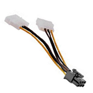

    Ragą vorrei sapere se la sapphire toxic 6850 funziona con un solo connettore a 6 pin o č necessario collegarli ambedue all'alimentatore. Ve lo chiedo perchč in foto si vede che č predisposta per due connettori ma sulla scheda tecnica in pdf disponibile sul sito SAPPHIRE- HOME
    c'č scritto che ne basta 1.
    Qualcuno di voi ce l'ha e riesce ad usarla pefettamente anche con un solo connettore a 6 pin?
    Avrei bisogno di un'informazione certa al 100 % perchč vorre ievitare di fare un acquisto sbagliato visto che il mio alimentatore ha un solo connettore.
    Grazie

    io non ho avuto il piacere di provarla, per cui non ti posso rispondere con sicurezza. La 6850 reference ha un solo connettore 6 pin, ma per come č stata concepita la 6850 toxic io credo che funzioni solo con due.
    Tieni presente che puoi sempre usare gli appositi adattatori.

    dovrebbe funzionare anche se va verificato, il secondo connettore 6 pin serve in teoria per abbattere il limite dei 150W ottenibile dalla combinazione del PCI_E 16x e di un singolo molex, quindi a salire in overclock ...
    come detto da chicco ci sono gli adattatori, perchč non usarla collegata correttamente con 2 molex 6 pin ?
    aspettiamo betaxp che ne ha una sottomano ...

    come puntualizzato da giampa e chicco puoi usare un'adattatore
    presente nella scatola della vga
    p0s. per curiositą che alimentatore hai ?!
