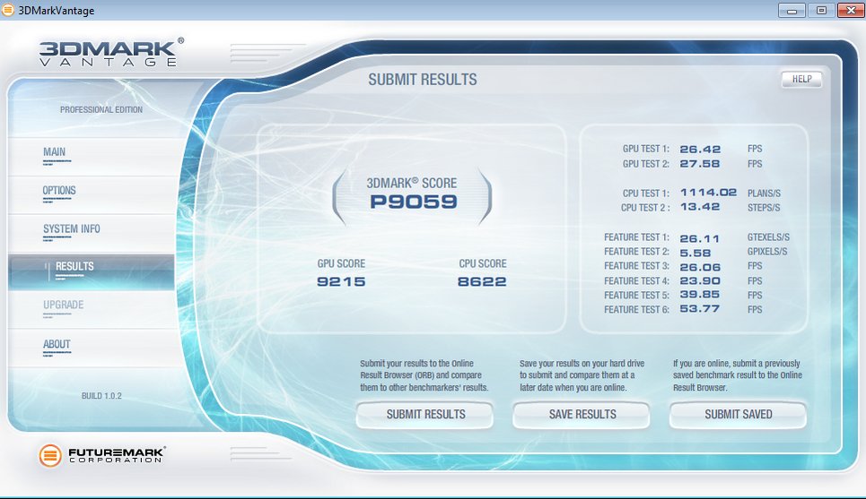

    Puoi fare un test con il 3DMark Vatange per valutare se compaiono artefatti?
    Certo! faccio il test e ti faccio sapere
    Originariamente inviato da Fabiomix
    ecco il risultato...fammi sapere!
Nome:   saved.jpg
Visite: 216
Dimensione:   87.7 KB
    exbibyte L'avatar di wasky
    May 2004
    Roma Vittoriosa
    11,739
    A livello visivo mentre il test scorreva hai notato artefatti a schermo che possano far pensare ad un malfunzionamento della RAM ?
    tipo questo bianco in screen
    Non ho notato alcun artefatto del genere ma solo quel problemino fastidioso che ho descritto sopra...
