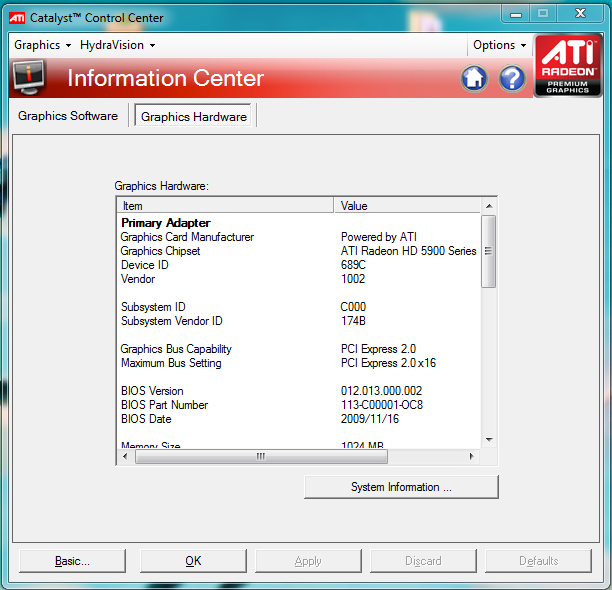

    Ciao, la procedura è andata a buon fine, però ho fatto un paio di screen shot prima e dopo il flash e sembra che la versione del bios ati sia la stessa.
Nome:   prima.jpg
Visite: 176
Dimensione:   60.2 KB
ID: 7980   Clicca sull'immagine per ingrandirla
Nome:   dopo.PNG
Visite: 241
Dimensione:   122.5 KB
    Verifica se il problema si manifesta nuovamente, in caso vedo di cercare un altro BIOS se disponibile, o se è necessaria la sostituzione.
