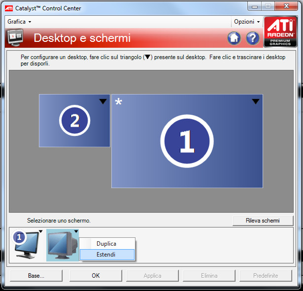

    Moderatore L'avatar di Caos85
    May 2009
    1,645
    non è difficile, basta andare nel ccc e premere con il tasto destro sul monitor rilevato e scegliere "estendi" o "extended"
Nome:   nuovo-2.jpg
Visite: 222
Dimensione:   91.5 KB
    TurboV
    Jun 2009
    Bolzano
    53
    Sulla TV che e segnata in catalist in grigio non posso fare niente con il Mouse destro. Ma tu che schermata in Cataylist hai? Io non ho questo che mi hai fatto vedere.
    May 2009
    1,645
    Originariamente inviato da x8x
    allega uno screenshot della schermata del tuo CCC
