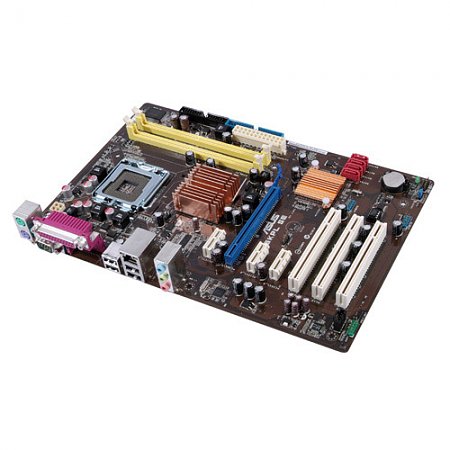

    Buongiorno. Sono un tantino preoccupato, infatti non sono certo che la Sapphire HD4850 1GB DDR3 VAPOR-X possa essere installata sulla MB P5KPL SE di cui ho allegato foto. Ho paura che il dissipatore della scheda madre nella parte posteriore sia talmente spesso da urtare con quel quadrato (che non so quanto sia alto) color marroncino-rame della scheda madre, che si trova tra lo slot PCI-E 16X ed i 4 connettori SATA.
    HELP..!!! Sapreste chiarirmi le idee???
    Grazie.

    Ok...forse ho risolto da solo il mio dubbio. Guardando questa foto....quel quadrato color rame (credo un dissipatore della MB) tra slot PCI-Ex16 e connettori sata è evidentemente basso in modo da non creare problemi di "contatto" con la coda della scheda video in particolare col suo voluminoso dissipatore.
    L'altezza del dissipatore del South Bridge è in genere più bassa dell'altezza dello slot PCI-E/PCI adiacente, non ci dovrebbero essere problemi.
