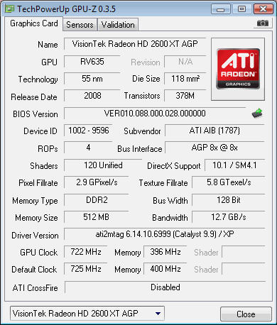

    Salve a tutti!!!
    Ho appena acquistato una scheda video ATI HD3650 AGP 512mb ddr2
    Dopo aver disinstallato correttamente i vecchi driver della ATI per una X1650PRO ho reistallato i nuovi driver aggiornati per la nuova scheda video il problema è che mi viene riconosciuta come una Visiontek Radeon HD 2600 XT AGP.
    Mi sorge spontaneo un dubbio: è una cosa normale?
    Ho installato i driver 9.9 hotfix agp
    Che devo fare?
    Grazie in anticipo a chiunque mi aiuterà!!

    Ciao, la 3650 ha una gpu molto simile alla 2600xt.... tuttavia è difficile che i driver possano prendere una simile svista. puoi salvare il bios della scheda tramite gpu-z e allegarlo?
    potresti anche provare ad installare manualmente i driver tramite "gestione dispositivi".

    Potrebbe essere solo un orrore nell'identificazione degli ID delle due schede.
    Avete problemi di prestazioni con la VGA riconosciuta come HD 2600XP?? Se non ci sono problemi di prestazioni fregatevene e lasciateli così....

    L'errato rilevamente potrebbe dipendere da un identificativo sbagliato nel file inf. Le prestazioni sono comunque quelle attese?
    Per quanto riguarda il crash post disinstallazione può dipendere dai driver del chipset che non hanno digerito la modificha della VGA, conviene sempre fare reboot in modalità provvisoria per ripristinare il sistema.

    Ecco il resoconto di gpu-z!!!!
    Ho provato a giocare a pes2009 e rispetto a prima,utilizzavo una x1650pro, tende a scattare un pochino,mi aspettavo fosse decisamente molto più fluido!!!!
    Il pc è un pentium IV prescott 3Ghz socket 478
    Asrock P4i65g 2gb Ram
    L'unico difetto riscontrato settimana scorsa è stato quello della schermata nera,non caricava neanche il bios ma sono tornato alla vecchia configurazione ed è ripartito alla grande.Mi hanno sostituito la scheda e tranne questo difetto dei driver sembra funzionare regolarmente!!!
    Che dite?
