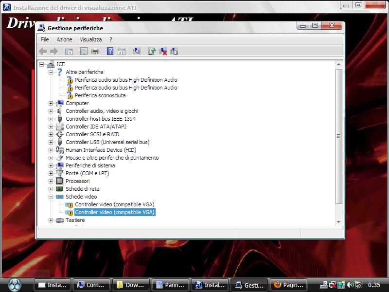

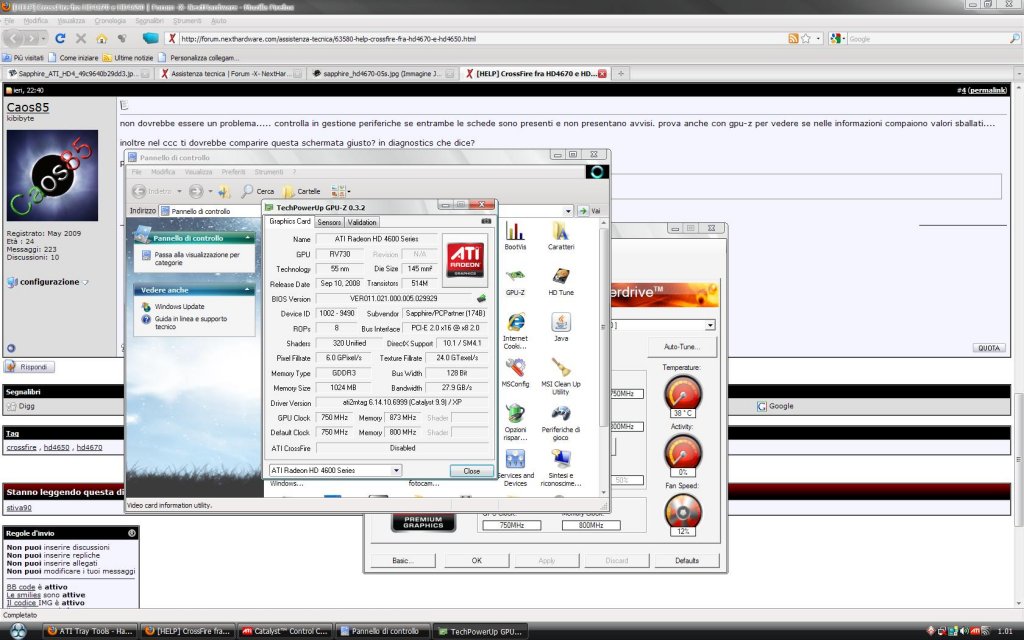

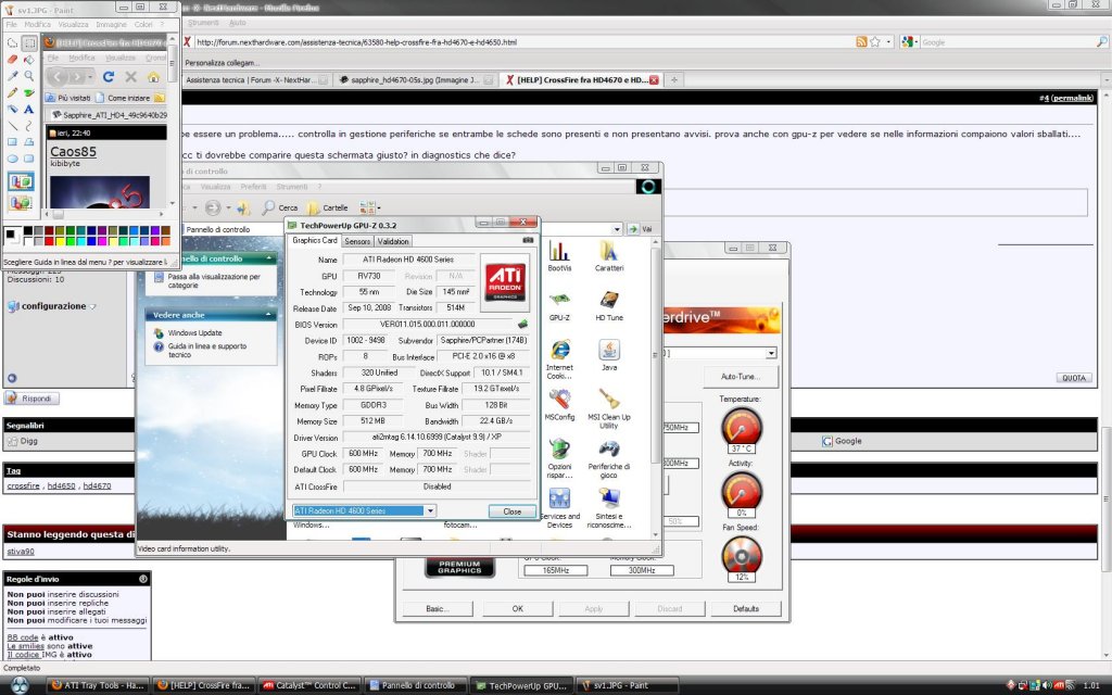

    Ho provato a guardare quanto dicevi te, in realtà in serata ho visto bene di re-installare i driver, per vedere se nella mia immensa sbadataggine si fosse venuto a creare un errore...
    In sintesi ecco qua qualche video risultato:
    1)di1->prima di installare i driver catalyst
    2)di2->Verifica che da GPU-Z mi veda entrambe le schede video
    3,4)sv1 & sv2 Verifica che i dati delle schede coincidano con quanto da me installato
    5,6)Schede video attualmente montate(non ho fotografato le mie dato che ora sono attaccate, in ogni caso assicuro che sono precisamente quelle)
    7)Stato attuale del CCC come si può vedere non rileva alcun pannello per il Crossfire
    8)Panoramica dell'interno case, entrambe le schede risultano alimentate
    Spero di aver messo tutto ciò che serviva al massimo domani aggiorno ^^
