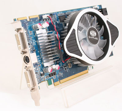

    la velocità della ventola è impostata in automatico? in tal caso potrebbe essere un problema di temperature. con la ventola in automatico la versione reference può anche superare i 100°C.
    quale versione della 4850 hai?

    La versione della scheda è l'ultima tra quelle raffigurate nelle foto. La velocità della ventola è impostata su automatico.

    l'ultima, quindi quella in basso a destra. si tratta della sapphire design. ha un dissipatore decisamente migliore della reference. tuttavia se il case non è ben areato possono comunque insorgere problemi di surriscaldamento. prova a impostare la ventola manualmente al 70% e vedi un po come si comporta. nel caso non dia più problemi ti consiglio di verificare il flusso d'aria nel case oppure puoi alzare la velocità della ventola quando giochi.
    nel contempo potresti creare un report delle temperature con gpu-z così abbamo un quadro più completo per escludere o accertare questo possibile problema
