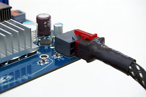

    per quanto riguarda l'alimentazione esterna, si tratta semplicemente del fatto che alcune schede tra cui la 4870 non possono essere alimentate dal solo slot pci-e e necessitano appunto di alimentazione diretta dall'alimentatore tramite i connettori pci-e 6pin o 8pin.
