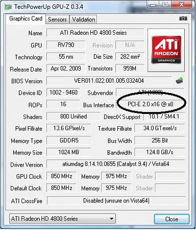

    Salve, come da oggetto non riesco a capire quale sia il motivo di questo problema.
    Come scheda madre ho una Asus P5Q3, allego l'immagine di gpu z.

    ciao e benvenuto
    In che slot hai installato la VGA? L'unico a 16x nativo è quello più in alto.
    Le prestazioni non sono particolarmente inficiate da questa impostazione in ogni caso.

    Ne ho due di queste schede video, ma il mio vero problema è che non riesco a far andare il Crossfire. Le ho inserite una nello slot blue e l'altra nel black ( come consiglio da manuale della scheda madre per configurazioni Crossfire ), e avevo pensato che magari poteva dipendere dal fatto che me le vede a x8. Se qualcuno utilizza configurazioni simili e magari mi può dare qualche consiglio gli sarei molto grato.
    E' normale che le veda entrambe a 8x, infatti la modalità CF gira 8 linee dal primo al secondo connettore.

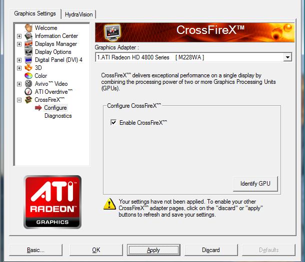

    Grazie betaxpc per l'aiuto che mi stai fornendo. Allora sì, ho installato il bridge tra le schede, ho anche installato gli ultimi driver Catalyst 9.4 e aggiornato bios sia di scheda madre che delle due schede video, ma non riesco comunque a risolvere. Le schede funzionano entrambe, le ho provate singolarmente. Il problema è che CCC una me la da sempre disabilitata:

    Quando provo a spuntare " Enable Crossfire":

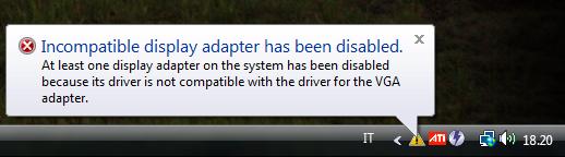

    si spegne e si riaccende lo schermo dopo pochi secondi e mi compare questo
Nome:   ccc4.jpg
Visite: 769
Dimensione:   15.0 KB
    Disinstalla tutti i driver video
    Installa la prima vga nel sistema e installa i driver
    monta la seconda vga solo in seguito montanto i bridge crossfire tra le schede con la scritta cross fire che guarda l'iterno del case
    riavvia due volte il sistema una volta completata l'installazione automatica dei driver.
    facci sapere
