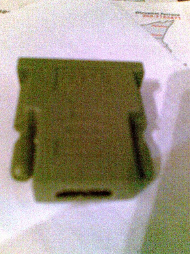

    salve ho fatto come hai detto tu sono andato da un rivenditore ed ho preso un adattatore ATI almeno sopra c'è scritto ATI ho comprato un cavo HDMI ho provato nulla non mi da l'audio
    Ho messo come predefinito HDMI audio device
    Poi ho installato i driver nuovi Realtek per vista la versione 2.23 e li ho installati e nulla poi ho provato anche i driver HDMI e nulla
    Ho rimesso i driver Vista e nulla come e dove sbaglio ?

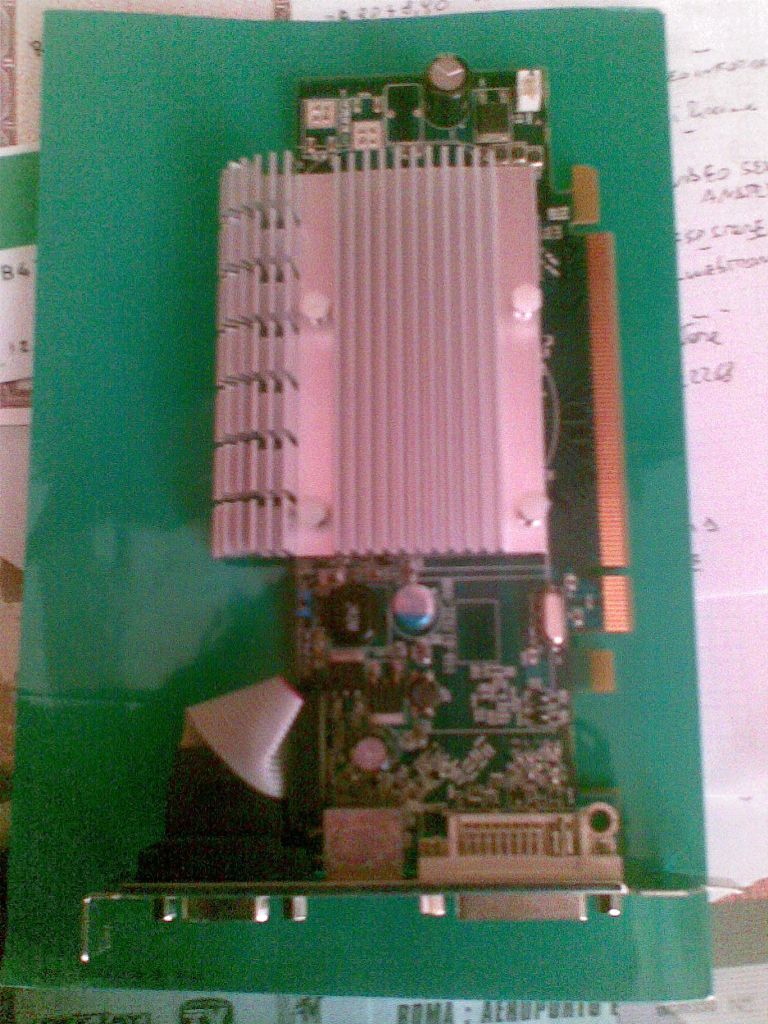

    Ti voglio allegare le foto sia della scheda video che del dispositivo adattatore DVI- Hdmi
    Come puoi notare l'adattatore e la scheda video ed il particolare dello spinotto che dicevo se bisogna percaso collegare dalla scheda madre mia la ASRock 775 Dual VSTA tramite il cavetto adatto l'audio SPDIF.
    Non so dove sbaglio credo di fare tutto giusto oppure è l'adattore non giusto.

    Il connettore vicino allo spigolo della scheda, dovrebbe essere il connettore della ventola, questa VGA viene infatti prodotta anche non fan less.
    Per quanto riguarda l'audio, sono sufficienti anche i soli driver ATI, la scheda audio della scheda madre, non interagice con la scheda video infatti.
