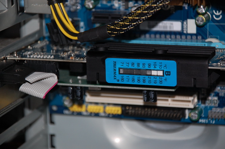

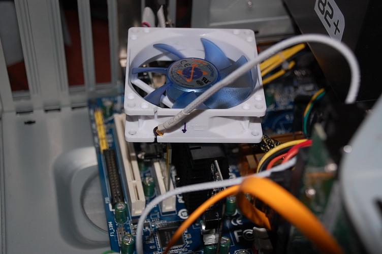

    Ho provato ad appoggiare il case su un lato e a posare lateralmente una ventola sul dissipatore (vedi qui): come era lecito aspettarsi le temperature sono calate, anche se credo restino comunque a livelli eccessivi (siamo intorno ai 90°: la differenza con i valori letti nelle review mi stupisce parecchio).
    Nei test 3D, ho lanciato FurMark e finora non ho avuto blocchi.
    Oggi ho fatto anche una prova per vedere se il sensore di temperatura fosse bacato, confrontando il valore da pannello Catalyst con gli strip adesivi (gentilmente presi “in prestito” dove lavoro ), ma ho trovato uno scarto di soli 10°C!

    Scherzi a parte, sì il dissipatore è caldissimo, lo puoi vedere dalla foto con la strip termica adesiva: essa indica la temperatura della parte su cui è attaccata e non è influenzata dalla temperatura dell'aria circostante (anche perchè se avessi 99° nel case potrei togliere l'allaccio del gas a casa mia e scaldarla con la GPU ).
