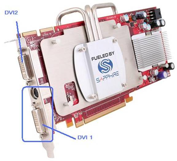

    Non dovrebbero esserci problemi ad abilitare la funzione clone con questa scheda video. Quale combinazione di connettori hai provato?
    Puoi provare ad utilizzare i due DVI in contemporanea (collegando due monitor normali)?
    Prova ad usare la funzionalità Clone tra l'uscita TV-Out e DVI 1 come riportato in foto.

    D)Prova ad usare la funzionalità Clone tra l'uscita TV-Out e DVI 1 come riportato in foto.
    R) scusa ma non ho capito il suggerimento , potresti rispiegarmelo ?
    Grazie ciao Marco
    Per collegare il monitor e la TV invece di usare i connettori marcati come DVI 2 e TVOUT, prova ad usare DVI 1 e TVOUT (sono indicati in foto)

    Ho sempre utilizzato DV1
