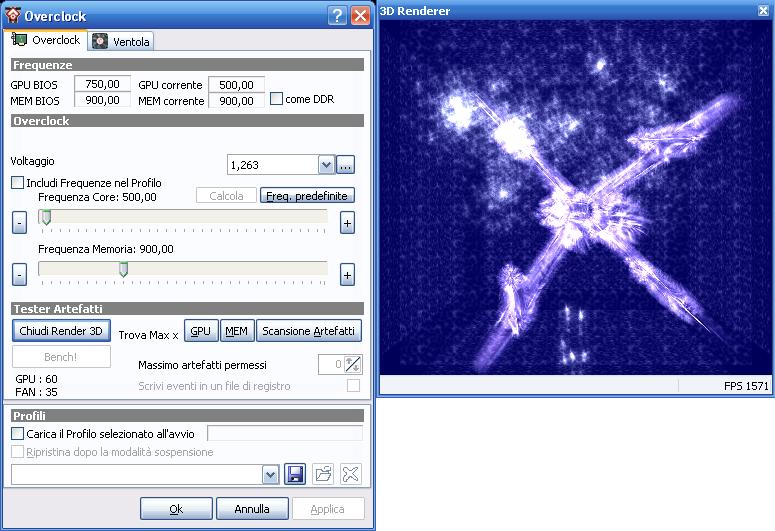

    aspettando la release dei nuovi drivers, ho dato una controllata alle frequenze anche quando la scheda è sotto carico, e la gpu rimane a 500 mhz
    che dite? :/
Nome:   freq.JPG
Visite: 137
Dimensione:   83.6 KB
ID: 6543   Clicca sull'immagine per ingrandirla
Nome:   freq2.JPG
Visite: 161
Dimensione:   65.9 KB

    Normalmente quando si installa e si avvia ati tray tool, quest'ultimo dovrebbe disattivare lo switching delle frequenze mediato dai catalyst. E' un modo per non fare andare in conflitto il ccc con ati tray tools.
    Haxor! L'avatar di Nix88
    Jan 2009
    5
    il secondo però l'ho fatto con il tray tool non lanciato...
