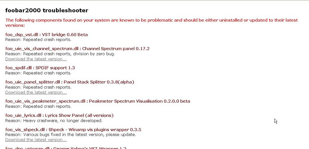

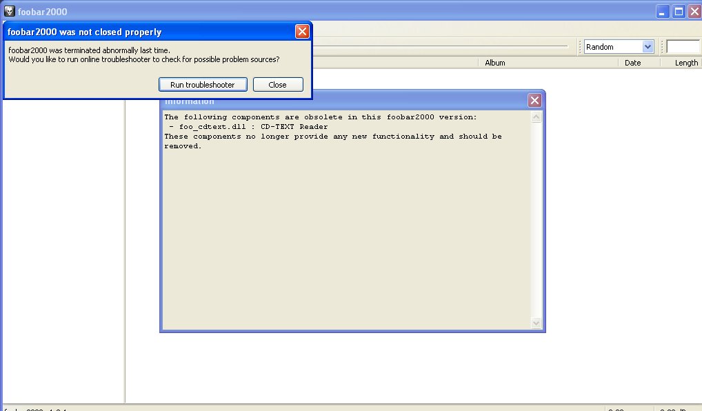

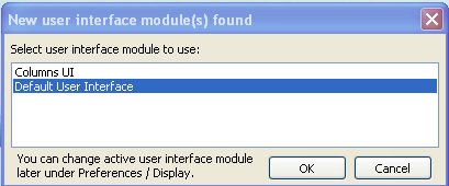

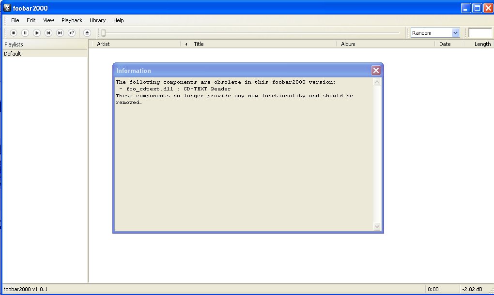

    quando ho sostituito la cartella component del file zip Tutorial con quella che avevo già installata, avviando foobar m'è comparso l'avviso di sotto...ovviamente ho cliccato su "Columns UI"....poi mi è apparsa l'altra schermata di errore (che posto sotto) e ho provveduto a cancellare il plug-in che dava l'errore......
    ok.....foobar tutto bianco, ma senza la skin fantascientifica Dark_one.....
    Su menu preference di Foobar impostate nel menu display "Columns UI" come interfaccia e andate poi al menu Columns UI e con la funzione Import aprite il file .FCL DarkOne 1_6.FCL

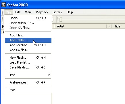

    l'avevo aggiunta da
    file - add folder , (come da foto),
    ma leggendo te ho appreso che va aggiunta tramite il menu preferences e poi da media library
    nella foto si vede che per prova sto aggiungendo la cartella di musica "Brasil"
    ma non ha ancora caricato niente.....devo dare qualche altro input?

  9. #39
    exbibyte L'avatar di wasky
    May 2004
    Roma Vittoriosa
    61
    11,739
    Non ti preoccupare non crei nessun problema nel chiedere figurati
    Molto probabilmente la 2.0 viaggia con altri plugin installa la 1.6 in modalita provvisoria di XP come amministratore
    Quando aggiungi una cartella alle folder da preference devi dare "apply"
    Roberto
  10. #40
    Mi viene un dubbio
    Hai aggiunto la cartella dove tieni la tua raccolta multimediale a foobar2000 ? Dallo stamp si direbbe di no
    è vero!
    ho aggiunto la cartella Brasil e ora vede la playlist, ho dovuto cliccare sul menu di Media Library e attivare la play list....
    funziona la casella "view" per digitare la voce genere, artista, album....
    e anche la casella "filter"......
    quello che mi serviva.....
    ora ho il problema che non funzionano i simboli per l'ascolto (play, stop, pausa, ecc.), cliccando su play non si sente niente, ma solo col tasto dx dal menu a tendina alla voce play.....
    male che vada mi tengo la prima versione che avevo....
    il problema era di non aver caricato la libreria.
    ma allora "add folder" dal menu file, che funzione ha?
